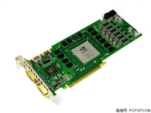

仔细看两张卡的做工,你会发现供电部分完全相同,而微星的核心频率已经提到了655MHz。这就是所谓的大品牌军规卡,zol的评价还是性能优秀,做工扎实。真是让人笑掉大牙。
如果换成评测鑫益嘉260+,媒体肯定会说缩水,不稳定之类的……(看来鑫益嘉这个月的保护费又没交)
所以综合比对下来,楼主说的确实是张好卡,价格也公道。

呵呵,用料好像比微星的还是稍差点,散热器稍强一点,但是供电部分没有散热片。不过价格低200还是非常超值的。

这不算缩水吧?当年9600gso用8800公版的时候也是去掉了一相供电的,就好比275和260的关系一样。而且风扇是直接对着供电吹的,热点应该没问题吧?而且有个三年保呢 不过也就差300对比msi的话。
作者: 金鹏    时间: 2009-11-25 16:42
供电缩了,不过不极限超频估计还行。
P897公版布线还算让人放心。
性价比很高
作者: littleHNQ    时间: 2009-11-25 16:44
而且极限超频fah容易eue,不是么呵呵。还是稳定些好。

主要是大家对空焊的争议,我觉得完全可以放心使用,下图是P897公版GTX275的PCB:
再下面是P897公版GTX260+的PCB:
我们可以很清楚的看到,鑫益嘉GTX260+完全是遵照公版设计的,4项核心供电没有最任何精简。空焊的原因是P897板型是为GTX260+和275设计的,所以260+则空焊其中两项。
对于GTX260+历史上的3个板型,NVIDIA是这样评论的:
“P897的设计相对于P654并不能算是缩水。初期P654的版本最主要是为了满足产品尽快上市的目设计的,所以整个方案可以说是不计成本的。其中一些用料是远远高过了本身产品的需求,这样做的好处是刚刚出来的产品不需要花费很多的调校时间就可以保证品质。随着产品上市后时间的推移,我们要充分的时间对用料和PCB设计进行优化,以去掉不必要的高规格料件浪费。从P897和P654的超频性上就可以看出,P897的产品设计同样维持了P654一样的水准。我们推出的产品设计一定是以保障品质和性能为第一考虑要素的。”
顺手把GTX260+的3个板型都粘贴上来,从上到下依次是P651、P654、P897版GTX260+
总体来说,鑫益嘉GTX260+使用了性价比最高的P897板型,主要原因是为降低成本。而这个板型的超频能力肯定有所损失,不过对于SP单元拉到1500MHZ还是没有任何问题的。
