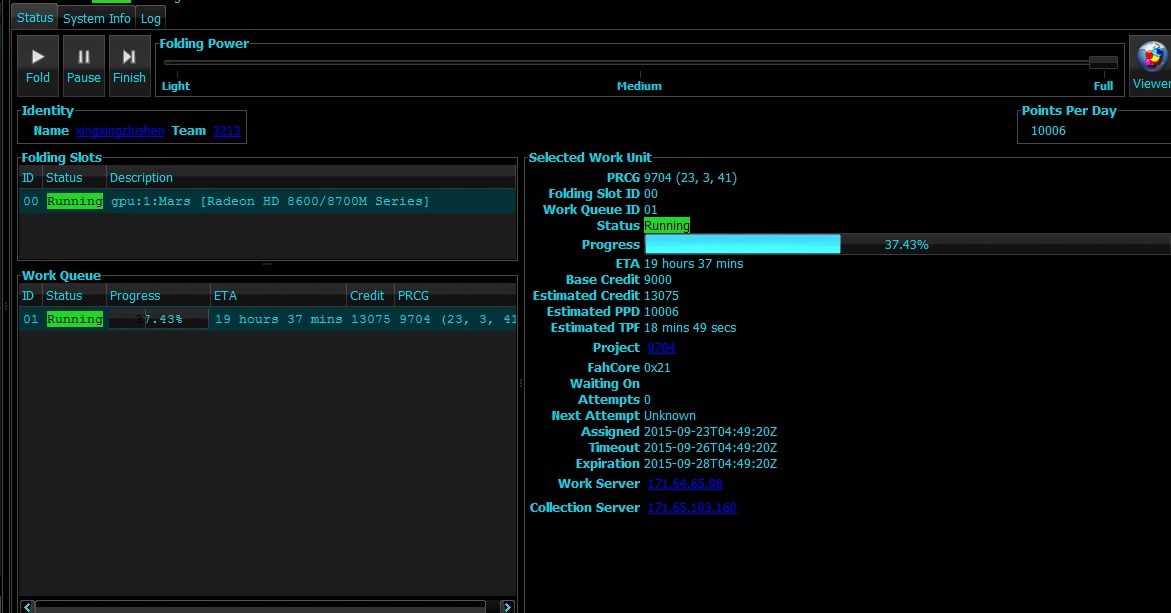

有多少人遇到过core21的包暂停掉进度

已经无力吐槽了,本人是笔记本在跑,用的时候就要停下来,以前还是core17的时候没发现会有这种问题,最多也就是1%,core21要么不掉,要掉就直接5%以上,经常都是10+%,斯坦福就不解决一下么,掉进度对于硬件不好的人 ...

Lynt 发表于 2015-9-26 21:26:40
昨晚发现一个9704特地试了暂停,跑到15%暂停的,接着开始,没有掉进度,从15%接着跑的,估计刚存了盘
machou 发表于 2015-9-25 11:17:19
我掉过,我以为是显卡不稳,但是1417核心的980,实在是很保守,而且跑core21毒包已经自动降频了许多,目前已经修改bios拉了功耗墙,再看看
金鹏 发表于 2015-9-24 18:42:10
771749862 发表于 2015-9-24 18:30
check point一直都是3分钟,机子是8G的
是每个21内核包都出现掉10%+进度问题么?
重开或者不稳定后有时V7脑残界面显示进度和LOG进度南辕北辙
771749862 发表于 2015-9-24 18:30:28
金鹏 发表于 2015-9-24 15:30
我台机暂时木有发现掉那么多进度问题
存盘点设置到最短3分钟试试看
金鹏 发表于 2015-9-24 15:30:39
我台机暂时木有发现掉那么多进度问题
存盘点设置到最短3分钟试试看
PS:查看一下机器内存是否够大,跑21内核包需要保持4G的空闲内存或者虚拟内存
