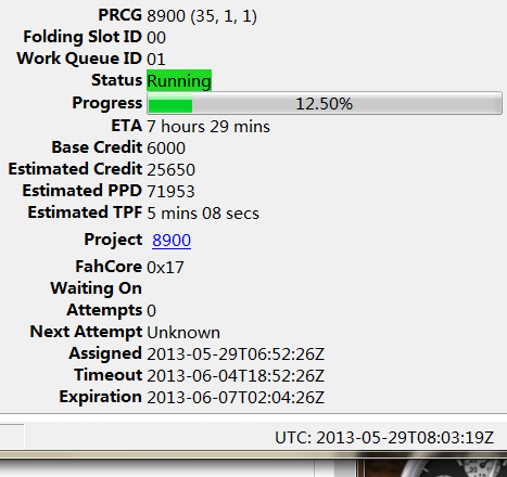

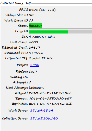

新的8900测试包貌似针对开普勒打了鸡血,使得PPD飙升,但是GCN貌似木有啥提升
同样660TI跑8900的PPD要比跑7663高而TITAN跑8900相比7663的PPD居然飚升20%
参见ynwowpop 兄弟的660TI跑8900达到了71.9K       http://www.equn.com/forum/forum.php?mod=redirect&goto=findpost&ptid=37375&pid=502264
参见yuukosama 兄弟的TT草频后居然跑出了180K  http://www.equn.com/forum/forum.php?mod=redirect&goto=findpost&ptid=37375&pid=502288
