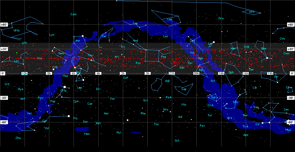

脸红 忘了传图了
中间那些几乎连成一条红线的点就是Angle Rang = 0.417的WU
colo 上传了这个图片:

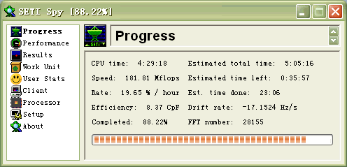

叙述 SetiSpy界面截图-Progress
tornado 上传了这个图片:

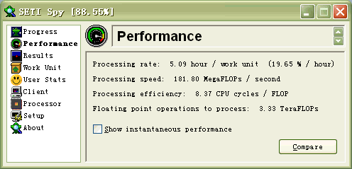

SetiSpy界面截图-Performance
tornado 上传了这个图片:

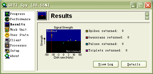

SetiSpy界面截图
results
tornado 上传了这个图片:

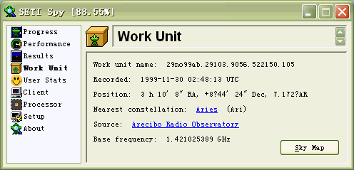

SetiSpy界面截图
Work Units
tornado 上传了这个图片:

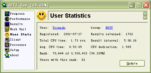

发帖数: 317
SetiSpy界面截图
User Stats
tornado 上传了这个图片:

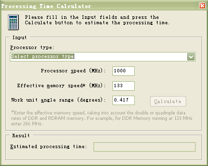

SETISpy 新增功能——Calculator
新版的SETISpy中已经集成了SETI Timer的功能
tornado 上传了这个图片:
