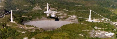

[[Image:Ao011stretch.jpg|frame|left|The Arecibo telescope located on the island of Puerto Rico in the Carribean. With a diameter of 305 m it is the largest radio telescope in the world.<br>Credit: Courtesy of the NAIC - Arecibo Observatory, a facility of the NSF]]
[[Image:Ao011stretch.jpg|thumb|410px|right|阿雷西波望远镜位于加勒比海上的波多黎各岛上,是世界上最大的射电望远镜,口径为 305 米。<br>图片提供:NAIC - 阿雷西波观测站,NSF 下属机构]]

我们使用的数据来源于世界上最大的射电望远镜,位于波多黎各的 Arecibo 观测站,所正在进行的数据采集工作。上面安装的探测器,ALFA(Arecibo L-band Feed Array,即阿雷西波L波段馈电阵列),可以同时对天空中七块邻近区域进行观测。搜索脉冲星是 ALFA 的主要任务之一,由一个名为 ALFA 脉冲星协会的国际天文学组织负责。
数据采集工作的内容主要是对每块 ALFA 区域的长达五分钟的观测。对于得到的数据集,我们所负责的脉冲星搜索,其目标主要是寻找轨道周期长于 11 分钟的脉冲双星。

每一个候选信号都将通过阿雷西波望远镜的 305 米口径的天线碟进行更长时间的后续观测,以确定该信号的真实性。
