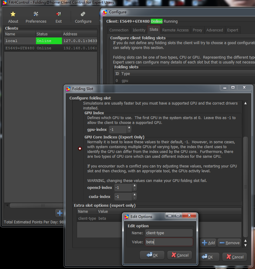

为了接到具有奖励分的GPU包,要加beta参数,设置方法(2种,任选1种):
方法1:设置全局参数
打开这个对话框
设置如下
方法2:对某个显卡设置参数
打开高级控制界面,点击configure>slots > X gpu > edit >add>上下各分别填入client-type和beta >ok>ok>save
然后退出客户端重开客户端
感谢金版提供有关文字和截图

发表于 2012-11-12 11:00:39 | 显示全部楼层
多谢 收到

 楼主| 发表于 2012-11-12 16:35:57 | 显示全部楼层
回复 11# passmouse
    V7的不同版本,提示文字略有不同。你这样设置是对的。
