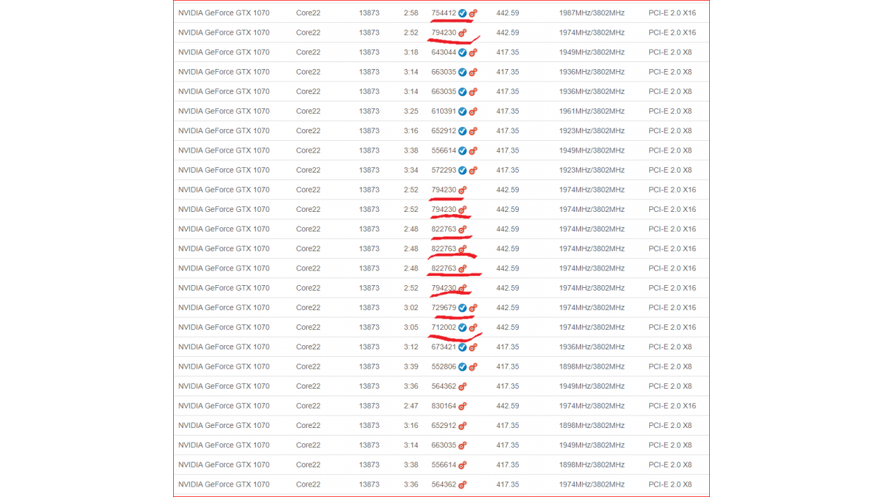

 楼主| 发表于 2020-3-28 21:18:26 | 显示全部楼层
Keyco 发表于 2020-3-27 22:17
32核/64线程的如此,那么128核/256线程的不是要起飞了?起码6M PPD(bonus加成很多),如果可以一起算同一 ...
对比了1070(双卡都跑13873)在双路E5-2687W和I7 860上得PPD,明显860带不动13873的CPU计算,严重拖了后腿,PPD惨不忍睹。
见图,860带的要比红线划得是2687W带的,低了近30%PPD
