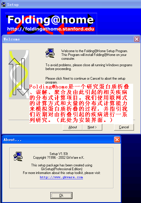

简介Folding@home是一个研究蛋白质折叠,误解,聚合及由此引起的相关疾病的分布式计算工程。我们使用联网式的计算方式和大量的分布式计算能力来模拟蛋白质折叠的过程,并指引我们近期对由折叠引起的疾病的一系列研究。
详细-----http://www.equn.com/folding/
下载页面http://www.equn.com/folding/download.htm
建议用windows图形版的!!!
直接下载链接-------http://www.stanford.edu/group/pandegroup/[email protected]
装好后, 看下图设置!!

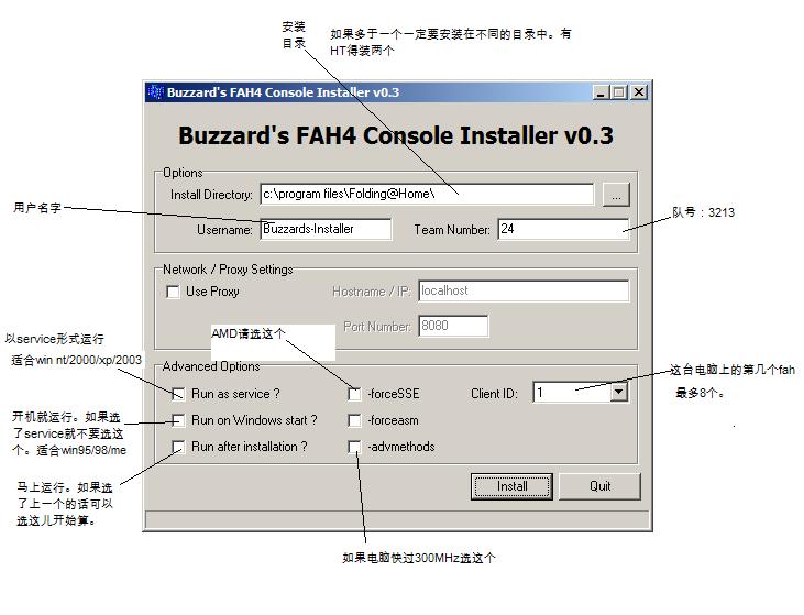

强烈推荐一个非常好用的命令行版安装包!可以去这儿下载:
http://project-2501.net/files/FA ... Installer.v0.32.exe
用法如下:

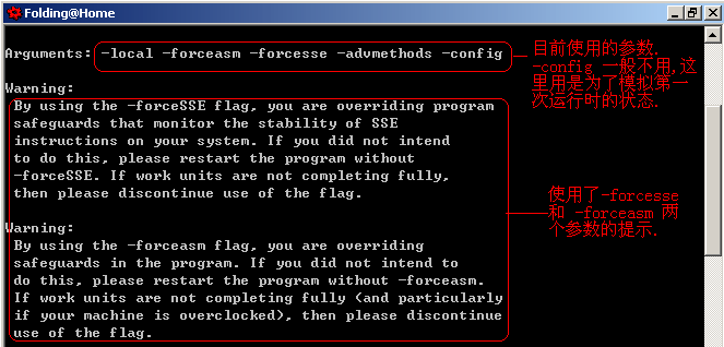

作点说明:
-forceasm :强迫使用最优化的assemble代码。一般来说Intel的芯片会默认用SSE/SSE2,AMD的如果用-forcesse也会用sse代码。有时候电脑不稳定,会当机。重新开启后FAH会停止使用SSE。-forceasm告诉FAH一定要用sse。
以前因为Fahcore_78有bug,会导致用sse时芯片过热而当机,现在已经没有了,所以是基本无用。
可以通过“开始”--“运行”--“cmd”(xp系统)(或“command”9x/2000/Me系统)--然后进入“FAH4Console.exe”所在的文件夹--运行“fah4console -configonly”更改设置。
如果你改过fah4console.exe,你会发现一些没有公布的switches。
比如:-betateam -internal -delete 等。
-betateam 会给你beta wu,听说很不稳定,比advmethods差很多。
其他命令行版配置说明请参看本贴第6楼文字

推荐用的参数:如果是intel 支持SSE的CPU(Celeron 2后的CPU)可以去掉 -forcesse, Intel / AMD 不支持SSE的CPU也要去掉.(如Celeron I / 旧Duron).
FAH4Console.exe -local -forceasm -forcesse -advmethods

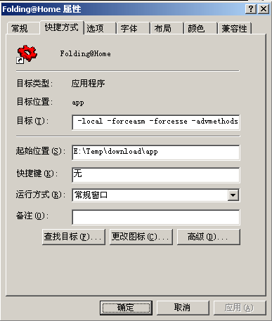

用快捷方式来运行F@H:
注意,此贴介绍只适用于F@H 4.0命令行版.

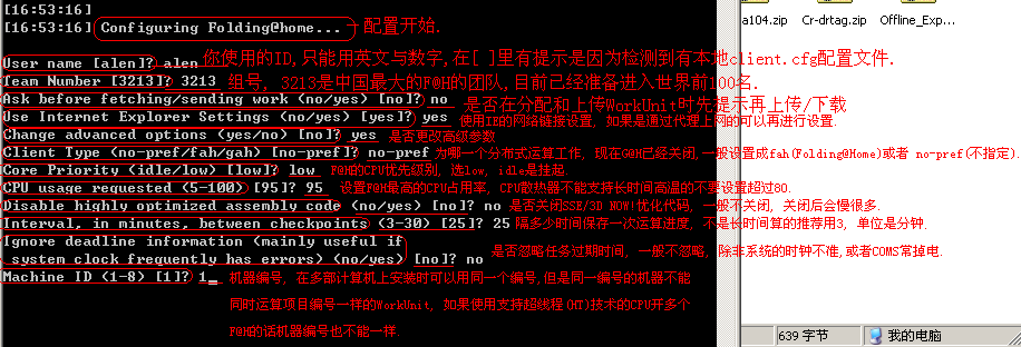

下载完毕后,第一次运行 FAH502-Console.exe 将出现配置向导,以下英文部分是直接拷贝配置说明,每个设置项后面的中文说明系本人添加,如果错误,欢迎指正,谢谢!
use of this software requires that you have read and accepted this agreement.
No directory settings found in registry. Using current directory...
--- Opening Log file [March 13 14:16:25]
# Windows Console Edition #####################################################
                       Folding@Home Client Version 5.02
                          http://folding.stanford.edu
Launch directory: E:\丁聪\Folding@home
Executable: E:\丁聪\Folding@home\FAH502-Console.exe
[14:16:25] Configuring Folding@Home...
客户端配置开始。
User name [Anonymous]? Ding_Cong
在问号后面填入您打算使用的 userID(用户名),只能使用英文字母(大小写)、数字、部分符号,参加该项目不需要到官方网站上去特意的注册,仅仅只需填写用户名和小组编号就可以了,但是最好到官方论坛上去查一下自己的用户名有没有和别人重复,否则就是帮别人算了。查看地址:http://folding.stanford.edu/download.html ,上面的“Ding_Cong”是本人的用户名。
Team Number [0]? 3213
在问号后面填入您打算加入的小组的编号,欢迎加入中国小组,其编号为“3213”。当然,您也可以选择参加其他的小组或者什么小组都不参加。
Launch automatically at machine startup, installing this as a service (yes/no) [no]? yes
此项设置用来询问您打算以何种方式运行客户端程序,您可以在问号后面填写“yes”将客户端程序设置为系统服务进程,从而达到客户端程序随开机过程自启动的目的。强烈推荐您填写“yes”,因为这样做还有一个好处,就是能够隐藏客户端程序在系统托盘上的小图标,从而使得客户端程序不易被不了解分布式计算的人误关闭。
The program will continue in non-service mode now, working in E:\丁聪\Folding@home.
The next time the computer is starts up, you should see work automatically continue there. Note that when this service is running, you should not try to manually run F@H from that directory at the same time.
Ask before fetching/sending work (no/yes) [no]?
是否要在下载或上传计算任务包前提示您?如果您是拨号用户,建议填写“yes”;如果您是宽带用户,建议填写“no”。
Use Internet Explorer Settings (no/yes) [no]? yes
是否使用 IE 的联网设置?就是说客户端程序可以直接使用和 IE 一样的代理服务器设置。如果您访问国外的网站需要设置代理,建议填写“yes”;如果您能够直接访问国外的网站,建议填写“no”。
Allow receipt of work assignments and return of work results greater than 5MB in size (such work units may have large memory demands) (no/yes) [no]?
是否允许接受大小上超过 5MB 的任务包(显而易见的,计算过程中您的内存消耗会增大一些)?普通用户建议填写“no”;如果您的内存足够大、CPU足够强劲、网速足够快,可以选择填写“yes”。
Change advanced options (yes/no) [no]? yes
是否要修改高级设置?建议普通用户填写“no”;如果您要调节您的 CPU 的使用率或者想有些其他比较个性的设置,请填写“yes”。
如果填写“no”,那么以下的内容不会出现。
Core Priority (idle/low) [idle]? low
设置客户端程序运行的优先级,“low”是用最底优先级运行。“idle”是使用空闲的 CPU 资源运行。您自己做决断吧......
CPU usage requested (5-100) [100]? 90
设置客户端程序运行时的最高 CPU 占用率,可以在5~100之间任意填写,如果您的 CPU 散热器不能支持长时间高温,我们建议 CPU 使用率不要超过 80% ,当然,您也可以填写“100”。
Disable highly optimized assembly code (no/yes) [no]?
是否关闭 SSE/3D NOW!优化代码?一般不关闭,关闭后计算速度会慢很多。推荐填写“no”。
Pause if battery power is being used (useful for laptops) (no/yes) [no]?
如果您是使用手提电脑参加本项目的,您可以选择是否在笔记本电脑未使用外接电源时依然参与计算。
Interval, in minutes, between checkpoints (3-30) [15]? 3
隔多长时间保存一次运算进度?如果您不能长时间计算,推荐填写“3”,单位是分钟。
Request work units without deadlines (no-pref/no/yes) [no-pref]?
是否设置请求下载任务单元的期限?推荐填写“no-pref”。
Ignore any deadline information (mainly useful if system clock frequently has errors) (no/yes) [no]?
是否忽略任务过期时间,一般不忽略,除非系统时钟不准或者 CMOS 经常掉电。
Machine ID (1-8) [1]?
设置机器编号,如果您在许多台计算机上安装本客户端程序,可以使用同一编号,即默认的“1”;如果您的 CPU 支持超线程(HT)技术,或者您的计算机是多 CPU 的,那么您可以在不同的文件夹下安装多个客户端程序,但是每个客户端程序要设置不同的编号。
到这里,所有设置均以完成,客户端程序将开始运行,并下载计算内核程序和计算任务包:
