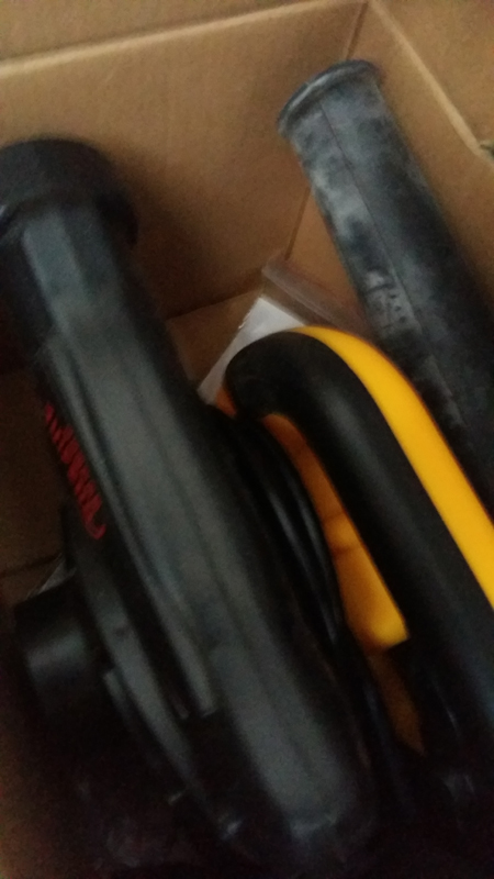

上期鼓捣了一个专机机房,详见传送门http://www.equn.com/forum/thread-42020-1-1.html,当时有很多不完善之处,经过各位论坛朋友们的指正,慢慢改进,本次折腾结果如下图: 1、去掉门顶窗户的玻璃,并增加防尘网。 ...
