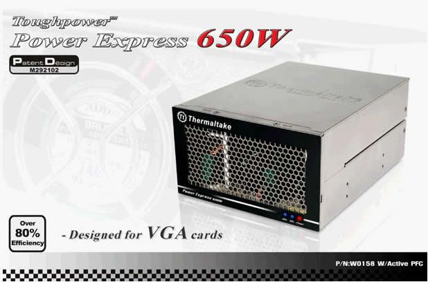

跑FAH  PCIE接口有2X及以上足矣,
如果用PCIE延长线裸架跑,战旗X58能上5张295,电源至少1600瓦,四张至少1250瓦,三张上1000瓦,
那样有一定的冗余,否则只能另外买光驱位显卡专用电源,貌似最大TT的650瓦,能供三路显卡

看来这些特殊需要已经有机箱厂商考虑到了。1000w以上的大功率电源价格似乎都很高,还是双电源并联性价比好些,不知这儿上双电源的多吗?
发表于 2009-5-15 17:02:29 | 显示全部楼层
地主ZXY0714和白白胖胖使用过双电源并联
兄弟也可以考虑上光驱位的显卡电源TT650--900米
