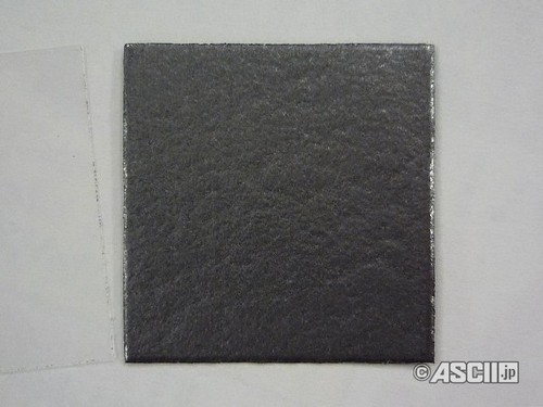

【热介质研究】
相信有不少玩家都能如数家珍般说出几款高端散热器,但很少有玩家注意硅脂的发展。今天记者就了解到,一款导热能力相当于传统硅脂10倍的导热介质已经在日本秋叶原上市,这就是由WIDEWORK公司研制的石墨散热片。
  其实石墨技术很早就已经被用于工业散热,其不仅材质柔软,能和硅脂一样填补CPU表面微小的空隙,而且更具备可与金属媲美的导热能力。由于石墨具有定向性的特征,其热量的传送方向是可控的。WIDEWORK公司的石墨散热片就是将大量的铅制颗粒垂直排列,从而赋予散热片垂直导热的能力。普通硅脂的导热系数仅为8W/mk,而这款石墨散热片的导热系数高达90W/mk。
前段时间液态金属散热片成了玩家关注的热点,但由于其融化后极易流到主板上,因此安全性受到很多网友的质疑。而这款石墨散热片恰恰弥补了这个缺陷,虽然石墨也具有导电性,但其粘合度相对较高,流动性较差,很难对主板等设备产生影响
网上有不少买石墨导热片的商家 我试着买一点 测试完了给大家上图
