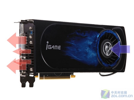

抽风式显卡散热器的风道是这样的,和笔记本上面的一个样。
当多卡重叠的时候,就变成这个样了。
这几张卡挤得跟汉堡似的,夹在中间的显卡的抽风口正好对上前面一张显卡的背板,能抽到多少风?这样散热效果岂不堪忧?
可无数人都这么做过,貌似都没事,所以我很疑惑,求解多卡重叠时散热效果到底有没有下降,有降的话,降多少?

我试过双卡,中间还多一个槽位情况下,内卡比外卡至少高5度

三块5870公版的数据。(以前在这里发过贴,改版后贴都没了)
单卡满载75度。
三卡满载,最上方的卡91度,第二块92度,第三块78度。大致就是这个样子
解决办法,1、只用双卡交火,中间空开一槽。
          2、用HIS的黑洞散热器
          3、楼上大叔的显卡上吊大法。
           4、将主板水平放置,能够略微缓解温度不均问题。
最后还有一条不归路,水冷大法,四卡交火所有卡的温度50多度拍死不动。只有水冷才是终极王道。
发表于 2013-2-5 21:35:33 | 显示全部楼层
影响还是不小的
gtx480三张卡紧贴,从CPU一侧开始数123
风扇100%全速的情况下,1 2 两张卡一般都在80+,只有3 卡会低于80
