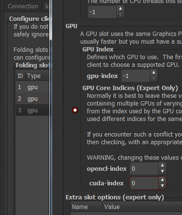

挂3个显卡,主显卡:16x,970;副显卡,4x,760;次显卡,1x,750Ti。7.4.4客户端,具体定义,970-0,760-1,750Ti-2
图片: fah01.jpg fah02.jpg fah03.jpg fah04.jpg
kittyjia 发表于 2015-2-9 18:29
挂3个显卡,主显卡:16x,970;副显卡,4x,760;次显卡,1x,750Ti。7.4.4客户端,具体定义,970-0,760-1 ...
SLOT 3对应970使用 0 index > OK
SLOT 2 对应750ti使用 2 index > OK
SLOT 1对应760使用 1 index > OK
然后总保存按 save
另外楼上O版说的给三张卡留3个线程,另外给slot 3的970加上 beta参数避免接762X毒包

发表于 2015-2-11 17:22:25 | 显示全部楼层
  1. slot 01: READY gpu:0:Tahiti PRO [Radeon R9 280/HD 7900/8950]
  2. slot 02: READY gpu:1:GK104 [GeForce GTX 760]
  3. slot 03: READY gpu:2:GM204 [GeForce GTX 970]
复制代码
  1. 插槽顺序1槽970 2槽760 3槽280
复制代码
slot 03
slot 02 对应760使用 1 index > OK
slot 01 对应280使用 2 index > OK
然后总保存按 save
设置好后关闭客户端重开
