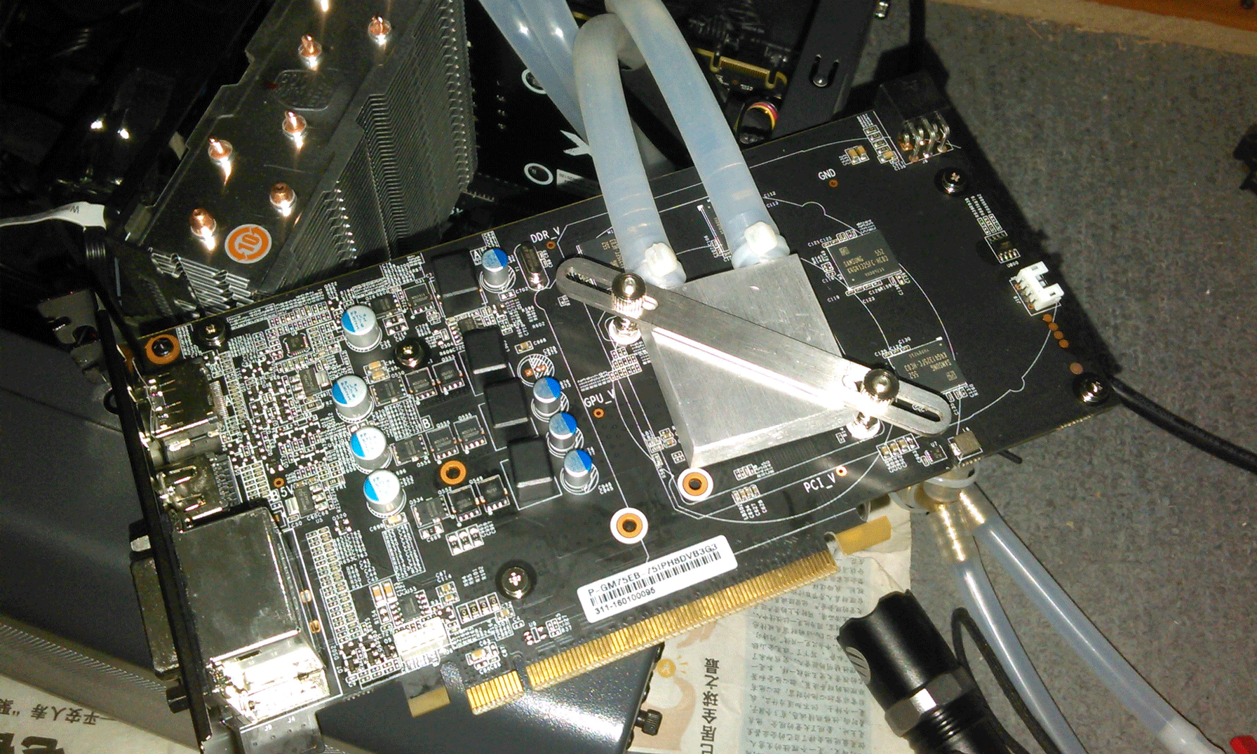

杜邦头的线序不变吗?R710的热插拔风扇是方形4pin的,就像主板供电那种,我以为是那样的。
 楼主| 发表于 2016-5-3 00:39:54 | 显示全部楼层
是酱紫的
比较少见
