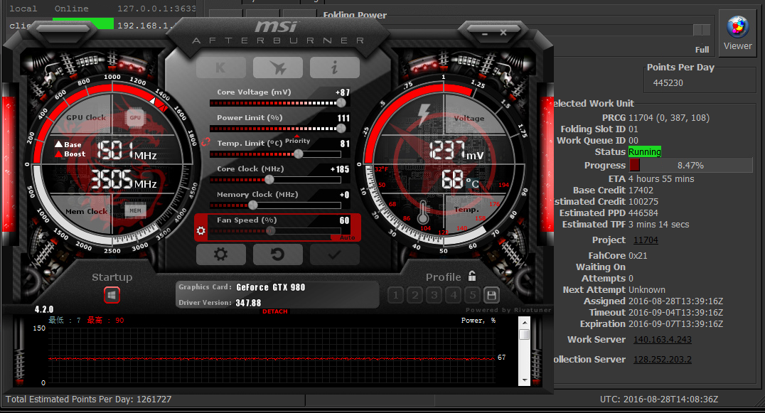

 楼主| 发表于 2016-8-31 20:11:04 | 显示全部楼层
PPD超过40W
不过今天跑的很不顺利,屡屡死机,怀疑原装CPU散热器不行了,已经订购了新的塔式散热器。

 楼主| 发表于 2016-9-1 07:59:39 | 显示全部楼层
减少CPU负载后,不再死机了,看来就是散热的问题。

 楼主| 发表于 2016-9-2 15:25:39 | 显示全部楼层
kylinblue 发表于 2016-9-2 02:52
一千一百万分的“正式参与”
“正式参与”后,果然备受折磨:
1、先把卡装在A机上,结果这台机器各种花样死机。一开始以为CPU过热导致死机,结果关掉所有CPU任务后还是没能彻底避免。无奈拆下GTX980,立刻就不死机了(A机之前也跑的好好的);
2、B机在第5届SETI@Home-Wow!-Event挑战赛结束的当天壮烈牺牲,开始以为是仅剩的一块HD6990挂了,一番排查后发现显卡是好的,很可能是主板挂了,好吧,于是HD6990挪到C机上去,这个倒不能怪FAH,不过接下来就热闹了;
3、C机散热良好,支持双卡、本身又是双路大内存,在新平台架好前把HD6990和GTX980都接过来过度一下也不错。两卡装驱动都很顺利,但是FAH客户端又开始各种任性:HD6990其中一个核心无限出错,那我删掉HD6990,只让GTX980算FAH还不行么?还真不行——一旦重启机器,原来GTX980的计算程序就会被HD6990替代。

 楼主| 发表于 2016-9-2 15:32:15 | 显示全部楼层
从这里删掉两个HD6990的配置文件,不重启时GTX980计算的很好,一旦重启就变成一个HD6990在算。
 楼主| 发表于 2016-9-2 20:19:09 | 显示全部楼层

发表于 2016-9-2 20:24:22 | 显示全部楼层
A卡双芯还加N卡,这混插真心牛逼.
能否再贴个 system ifo的图看一下,要GPUs那部分。
