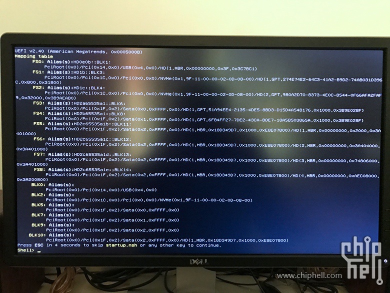

7.刷完重启F11选择UEFI USB驱动器——也就是那个U盘
  启动后是这样的
https://www.chiphell.com/data/at ... 4i0etxjrjju4st7.jpg
U盘不一定就是fs0,请找一下带USB字样的条目,那个是你的U盘
GPT分区会看到两个【win7或win7升级】或者三个【直装win10】
不要担心怎么确定是哪个分区,因为复制的步骤带路径,分区不是那个100M的EFI,复制不进去的。
8. 输入 load fs0:\v5.efi   【根据上一步你的U盘的具体fsx来输入,下同】【USB键盘有可能打不出来:只能打;  =。=  PS2键盘就可以了。。。】
