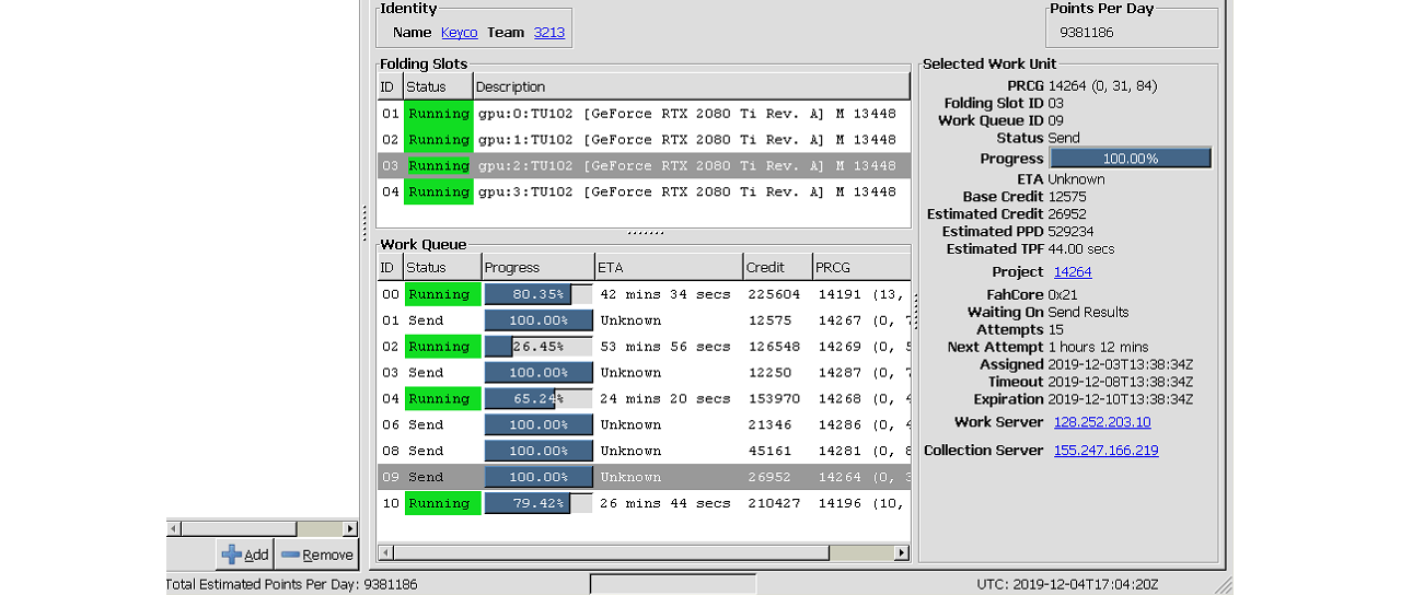

我发现不时有包上传时候报错

这是因为我的网络问题还是斯坦福服务器的问题?这个已经出现了多次。导致现在有5个包无法上传。这个断断续续有2个多礼拜了。
所以请问我需要怎么做才能把这些包上传上去呢?

斯坦福服务器经常性抽风,不是上传不了,就是下载巨慢,通常我都是重新启动下客户端或重启下电脑试试。

发表于 2019-12-6 02:00:30 | 显示全部楼层
国内直连这质量能把你的算力直接拉低两极。
上机场或者自己搭吧,别挣扎了。
SocksCap64强制FAHClient走SSR。
或者路由挂SSR/V2R,把斯坦福那一堆服务器全扔进黑名单吧。
 楼主| 发表于 2019-12-7 15:23:55 | 显示全部楼层
zichen 发表于 2019-12-5 17:23
膜拜各位巨佬,楼主是在国外吗?如果国外也有问题的话问题应该是斯坦福了 ...
机器在韩国仓库,上下行1G的企业宽带(不过不是专线,专线还是用不起,虽然比国内的专线便宜很多。),锅应该都在斯坦福那边了。
