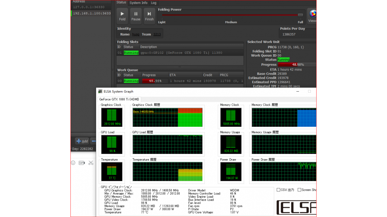

发表于 2020-1-6 11:51:18 | 显示全部楼层

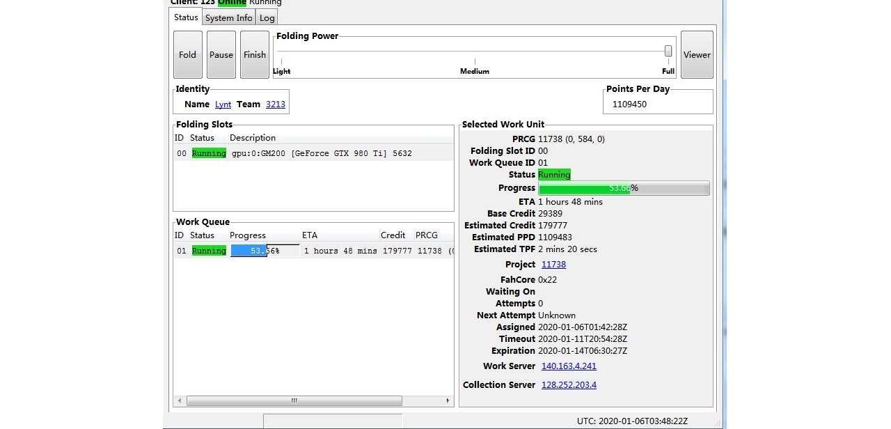

报告一下,Linux下980Ti能跑到110W上下,2060能跑到140W+
新的Core22包改进很大,手上这张2060超频之后都能正常跑了

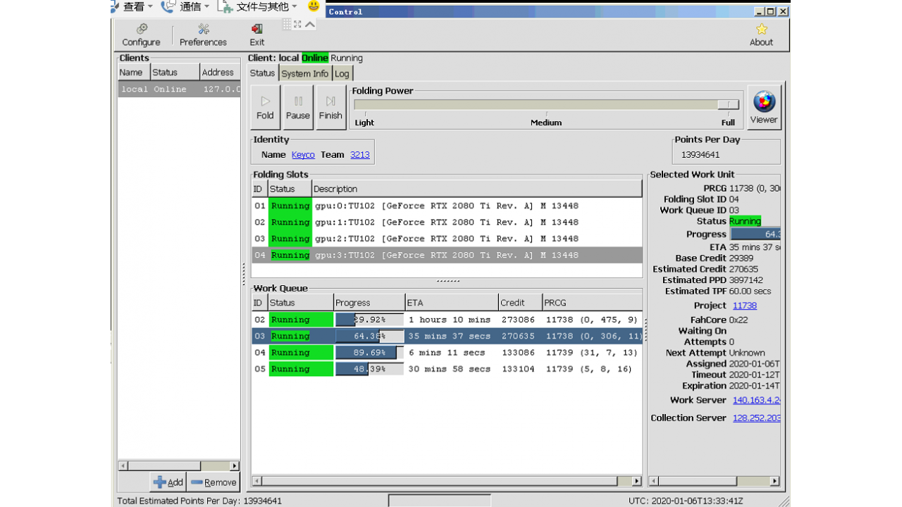

发表于 2020-1-6 21:34:12 | 显示全部楼层
金鹏 发表于 2020-1-6 20:07
兄弟的四卡不容易超频,稳定为主,1200+万就很好了
大约4M的ppd,频率 2055,功耗我设定的是345w,温度55摄氏度。另外一张卡跑这个包是3.8M ppd,频率1965,功耗也是345,温度65摄氏度。只有2个卡跑这个包,还有2个卡跑了11739。
看来整机到15M ppd需要点运气啊。
