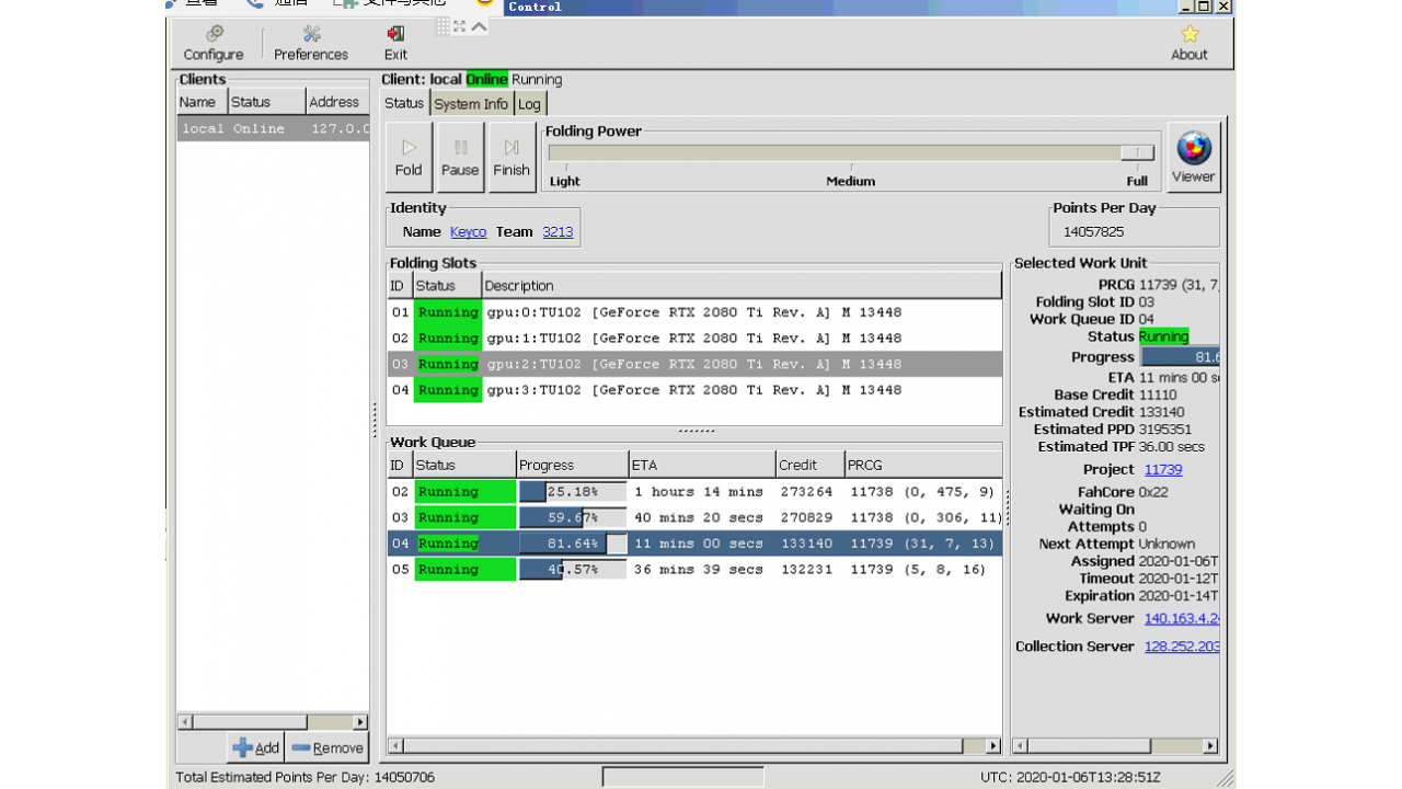

发表于 2020-1-6 21:39:36 | 显示全部楼层
3.1M ppd上下1张卡是270w左右,核心2025mhz。另一张卡也是270w左右,核心2040mhz。

 楼主| 发表于 2020-1-8 19:35:54 | 显示全部楼层

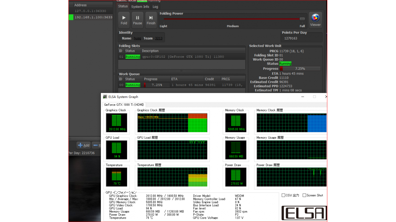

这个包看来对图灵驾加成幅度不如738,
那个1080跑这个包加成很多直接破百万了
