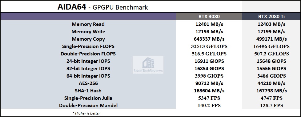

 楼主| 发表于 2020-9-17 13:39:54 | 显示全部楼层
外网的GPGPU评测,依然是单精度浮点部分提升较明显,其余和2080ti拉不开差距
