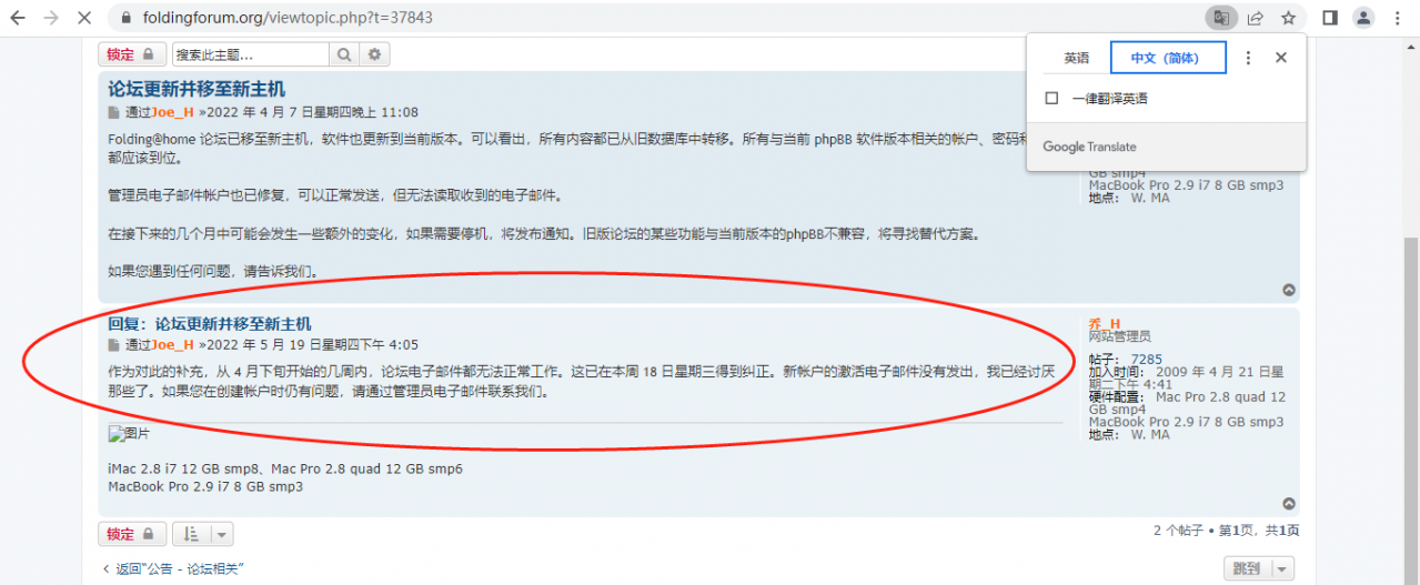

发表于 2022-5-31 14:13:18 | 显示全部楼层
baibaipangpang 发表于 2022-5-18 13:01
用的GMAIL和MSN邮箱  都收不到
不知道是不是由于注册时选择了中国时区导致的
https://foldingforum.org/viewtopic.php?t=37843
Folding@Home英文官方论坛提到:从 2022年4月下旬开始的几周内,论坛电子邮件都无法正常工作。这已在2022年5月18日星期三得到纠正。

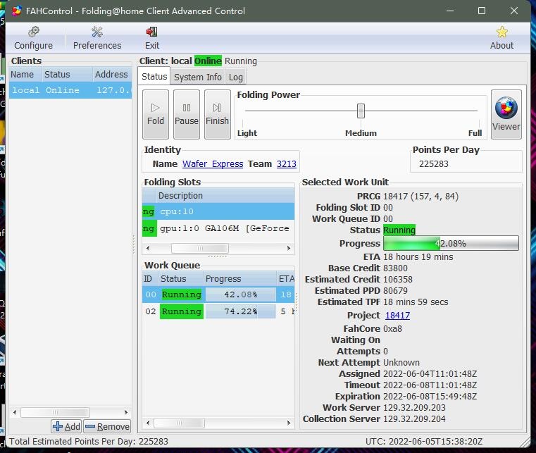

发表于 2022-6-5 23:46:38 | 显示全部楼层
baibaipangpang 发表于 2022-6-5 20:53
Re: Please add GA104 RTX 3070 Ti to whitelist
Unread post by toTOW » Sun Jun 05, 2022 4:29 am
问一下,ppd大概多少?我3060笔记本ppd最近从90w掉到二三十w。不清楚是显卡寄了,温度太高,还是说大家都没好到哪去
