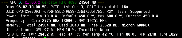

因为在ubuntu 20.04和22.04下用4090跑folding发现无法手动超频(主要还是负载低,吃不饱),加上folding的时候温度很低,GPU占用率较高,但是GPU频率不怎么高,因此想着是否可以手动把频率。
试了网上说的各种攻略之后,发现没有一个有用的。于是联想到hiveos这个挖矿操作系统可以调整频率并且可以强制让gpu跑在P0状态下(最强功耗状态),所以打算试一下。
试了一下后,有如下结论:
  • HIVEOS也可以跑folding
  • hiveos下tpf更稳定,比如18213包,以前魔鹰4090是在24-25秒之间抖动,各占一半,现在基本可以稳在24秒,极少去到25秒。18447包基本是14秒,也是极少去到15秒
  • 可以手动编辑autofan.conf、nvidia-oc.conf等文件对显卡的风扇、频率等各类参数进行配置
  • 可以利用hiveos的farm的界面来管理所有的物理机的gpu
  • 但是一旦箱用hiveos的farm界面来管理的话,需要对物理机配置rig.conf文件,当配置了该文件后,tpf开始不稳定。(个人怀疑可能他们有偷算力)
  • 超频参数可以设置,但是不起作用,这点和ubuntu 20.04和22.04一样
  • 风扇参数设置有效
  • 设置P0的参数号称有效,但是没有看到显卡的powerstate成为P0,依然是P2 (可能现在n卡的各类频率功耗机制已经很成熟了吧,手动余地极小)
个人觉得使用hiveos来跑folding也可以,因为可以把tpf进一步压稳。而且安装的时候可以省去一些环节。

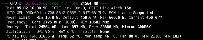

 楼主| 发表于 2023-3-25 18:38:09 | 显示全部楼层
在跑14942包的时候,P0出现了
