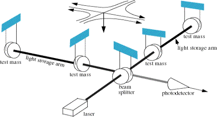

激光干涉计中有“L”型放置的两条臂。每条臂上均放置了一些透镜,在两臂交会的地方有一个分束器。激光进入分束器后,分束器将光分为两半后分别送往两臂。两束激光在重新会合前将在镜子间多次反射。
激光干涉计探测仪的示意图。图片由加州理工 LIGO 提供
当两束光重遇后将发生干涉,并形成一个依赖于两条光路光程差的图样。感应器将对这个图样进行测量并转化为电信号。
因为引力波会改变这个干涉图样,研究者们将通过检测图样的变化以搜寻引力波。科学家们还将比较分布在世界各地的干涉计的检测结果,以判别信号是真地来自引力波还是来自于本地的干扰。
激光干涉计探测仪
