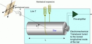

共振质量探测仪
约瑟夫·韦伯在六十年代后期搭建了第一个共振质量探测仪。之后也有许多人搭建了类似的探测仪,但至今仍末成功探测到引力波。
大多数共振质量探测仪是由巨大的圆柱形铝棒构成。当引力波经过铝棒时,铝棒的长度将有所改变。铝棒会从引力波中吸收能量并产生振动。铝棒周围的感应器将检测到这些振动并将它们转化为可供分析的电信号。铝棒一般放置在真空中,并保持极低的温度以抑止噪音。
振动的幅度依赖于引力波的强度。因此,科学家们能够通过测量振动的幅度来得到引力波的强度。
建造共振质量探测仪不像建造激光干涉计探测仪那么昂贵。但它们只对特定的有大量背景噪音的引力波源敏感。大多数引力波探测项目都是使用更为灵敏的激光干涉计探测仪而不是共振质量探测仪。

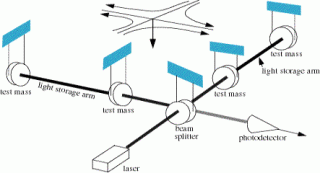

激光干涉计中有“L”型放置的两条臂。每条臂上均放置了一些透镜,在两臂交会的地方有一个分束器。激光进入分束器后,分束器将光分为两半后分别送往两臂。两束激光在重新会合前将在镜子间多次反射。
当两束光重遇后将发生干涉,并形成一个依赖于两条光路光程差的图样。感应器将对这个图样进行测量并转化为电信号。
因为引力波会改变这个干涉图样,研究者们将通过检测图样的变化以搜寻引力波。科学家们还将比较分布在世界各地的干涉计的检测结果,以判别信号是真地来自引力波还是来自于本地的干扰。

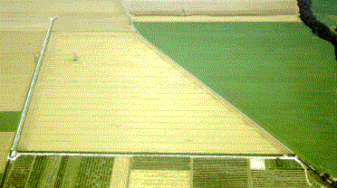

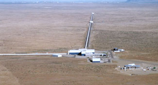

位于美国的 LIGO 观测所拥有两套干涉仪,一套安放在路易斯安娜州的李文斯顿,另一套在华盛顿州的汉福。在李文斯顿的干涉仪有一对封闭在 1.2 米直径的真空管中的 4 公里长的臂,而在汉福的干涉仪则稍小,只有一对 2 公里长的臂。
鸟瞰路易斯安娜州李文斯顿的 LIGO 图片获 LIGO Laboratory 特许转载 |
鸟瞰华盛顿州汉福的 LIGO 图片获 LIGO Laboratory 特许转载 |
这二套 LIGO 干涉仪在一起工作构成一个观测所。这是因为激光强度的微小变化、微弱地震和其它干扰都可能看起来像引力波信号,如果是此类干扰信号,其记录将只出现在一台干涉仪中,而真正的引力波信号则会被两台干涉仪同时记录。所以,科学家可以对二个地点所记录的数据进行比较得知哪个信号是噪声。
