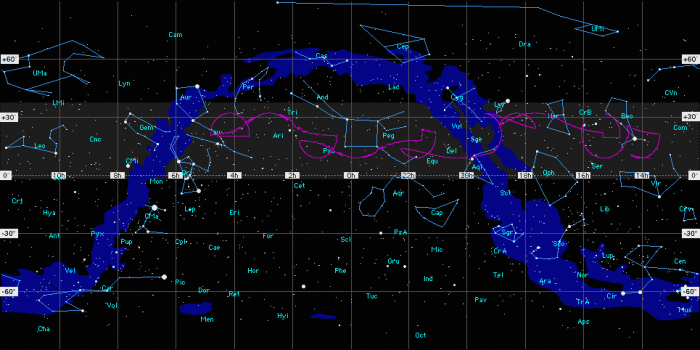

==='''在天空中的哪里?'''===
[[Image:Sah_scr_skymap.gif|700px|center]]
[[Image:Sah_scr_skymap.png|700px|center]]
即使[[阿雷西博射电望远镜]]的碟形天线被固定地直指向天顶,它仍能在有限的范围内进行定向。这是通过沿着弓形轨道移动接受天线来完成的。这使望远镜能够“看到”南纬2度和北纬38度之间的天空。我们在图上以浅灰色来标注了这一区域。试试看您能否找出您的[[任务包]]所记录的空域。请您注意,天空是非常广阔的区域!您可能需要向右侧卷动以便于观看到整个宇宙!
2013年12月3日 (二) 23:09的最新版本

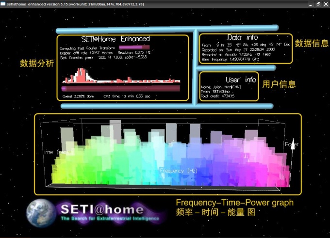

SETI@home屏幕保护
在操作系统下启用了屏幕保护程序,当机器在超过设定时间无任何操作后,屏幕保护程序随即启动。右边视图分别是SETI@home Classic传统客户端的屏幕保护图形(该项目已终止),和改用BOINC计算平台的现时运行中的SETI@home的屏幕保护程序。
总述
SETI@home是一个复杂的科学分析软件。它对您从伯克利SETI项目下载的数据进行了大量的数学运算。您从屏保中看到的仅仅是对您的电脑所正在进行的运算的一个扫视。SETI@home屏保显示可分为四个主要的部分。
  • 用户信息
    • 该部分给出了参与Seti的计算者的账户名、所在团队、用户的Seti积分。
  • 数据信息
    • 该部分给出了当前程序正在计算的数据的空域信息、数据的记录时间、数据所来源于的望远镜、数据所正在分析的无线电频谱。同时,您可以从WU的名称来看出信息的记录时间。
    • 如:03mr07aa.15285.15205.3.4.49 的开头,03mr07表示的是,记录时间为:07年mr(3月)03日~
  • 数据分析
    • 该部分给出了Seti是如何工作的,以及数据分析区所显示的图形和文字的含义。
  • 频率-时间-能量 图
    • 该部分内容将会告诉您,Seti下方快速变动的图形是在干什么?
数据信息

本部分包含了当前正在处理的数据块的信息。对于我们来说,精准和详尽的掌握这些数据非常重要。因为这样能使我们将其记录在我们的数据库内。倘若发现了一个信号,该信息将帮助我们到那片空域去再次检查无线电频谱的相关部分,以便于对我们的结果进行核对。
我正在观察哪里?
本部分的第一行显示了数据被获取的空中方位。这也是望远镜所指向的位置,或者更准确的说,那个时刻正好处于望远镜前方的空域。在地球上,您需要两个坐标,纬度和经度,来对地球上的某点进行定位。同样地,在天空中您也需要两个坐标来找到“天球”上的某一目标。在天空中这两个坐标被称为“赤经(right ascension)”和“赤纬(declination)”。纬度(Latitude)和赤纬(declination)使用完全相同的方法进行测量,以零度赤道(在赤纬中称为天赤道)作为起始,并以向北90度作为北极,-90度作为南极。赤经(Right ascension)和经度(longitude)有一些不同。经度以穿越英格兰格林威治的格林威治子午线作为起始,向东向西进行测量。您可以向东或向西 180度,直到您到达了地球背面的国际日期变更线。而赤经仅以一个方向进行测量,向东测量,并且以“时、分、秒”而非“度”来进行测量。总计有24个小时,每个小时被分为60分钟,每分钟被分为60秒。这样可以把天空的旋转与地球的旋转很好的联系起来。您能够通过查看第一行的RA(赤经)和Dec(赤纬)来得知您的数据在天空中被记录的位置,并可在天图(star chart)上查到该坐标。
请注意Arecibo望远镜仅能观察到大约1/3的天空。该望远镜的位置是固定的,并且仅能在移动接受天线的情况下指向一个有限的范围。SETI@home搜索被限制在北纬0度至35度之间。
该望远镜的射电束大约是1/10度那么宽,还有,重现在您的数据段中的107秒的数据汇集,大约相当于望远镜射电束回转了0.6度的空域。因而您的数据占据了天空(天图)中一个高为1/10度、宽为6/10度的空域。

在天空中的哪里?
即使阿雷西博射电望远镜的碟形天线被固定地直指向天顶,它仍能在有限的范围内进行定向。这是通过沿着弓形轨道移动接受天线来完成的。这使望远镜能够“看到”南纬2度和北纬38度之间的天空。我们在图上以浅灰色来标注了这一区域。试试看您能否找出您的任务包所记录的空域。请您注意,天空是非常广阔的区域!您可能需要向右侧卷动以便于观看到整个宇宙!
带有天线的弓形经度轨道被安装在一个环形轨道上。通过结合了这两种运动的天线,望远镜能够对目标进行长达3小时的追踪。事实上尽管如此,SETI@home对追踪目标并不感兴趣,而是宁愿让它们在天线保持静止的时候从望远镜上“飘过”。
数据分析
这里是产生所有运算的地方。尽管其他两个文本区域在数据处理过程中保持不变,但是这个部分是随着您电脑的工作而动态变化的。该部分屏幕包括了在对任务进行分心的任意时刻下,有关您电脑正在进行的工作的大量的相关信息。对该区域的关注将有助于您了解SETI@home正在对那些数据进行怎样的处理。
屏保程序正在做什么?

频率-时间-能量 图
您可在这里观察正在计算中的快速傅里叶变换的图形。频率沿着水平的X轴变化,能量沿着垂直的Y轴变化,时间沿着自内向外的Z轴变化。这里你可能会注意不同频率分解中的FFT的不同。在0.075 Hz的分解下,您将注意到我们仅需进行8次FFT来完成整个107秒的数据。这与需要进行16次FFT的0.14 Hz 的分解是不同的。每当我们把频率分解减半(加倍带宽),我们就会得到两倍的时间分解(我们将做双倍的FFT)。在最终的1200 Hz 的分解中,我们将得到0.008192秒的时间分解,这也意味着我们将需要为这一幅图完成总计为 131,072 次的FFT!这样能够允许侦测足够短的脉冲,但无法完成足够精确的频率测量,而且发现连续信号的敏感度也被降低了。
您在该图形中所看到的各种颜色完全没有任何意义。它们只是为了看起来更加美观。我们希望您能够喜欢,就像我们喜欢这些颜色一样。
一个意义重大的地外信号可能不会在这个图中被看见,因为它可能被周围的自然界噪音完全掩盖。因此,如果您看到了什么,请不要过分兴奋,因为它可能仅仅是地面上的某个很强的源,或者是经过头顶的人造卫星。平均来说,我们将观察天空中的相同部分每3到6个月,因此到那时我们将重新检查那些相同的强信号。
