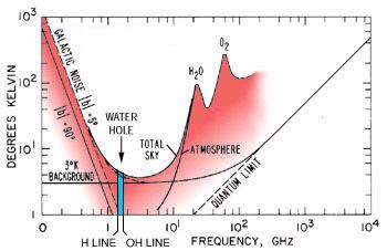

如果你将你的射电望远镜指向天空,就会发现各种各样的信号。有一些是来自银河系自身,也有一些来自我们的大气层。如果将这些不可避免噪声做成图表的话,你会注意到在低频部分的噪声很多,那时来自银河系的。同样由于大气层噪声,在高频部分也是很嘈杂的。在这两个嘈杂的区域之间你会发现一个相对平静区域—从大约1G赫兹到大约10G赫兹。(1G赫兹是10 亿赫兹或者说每秒10亿次振动。这部分频谱正好是你的寻呼机和许多无线电话所用的频谱上面的部分。)
自然界提供了很好的方法来定义我们的频谱。宇宙中最简单的元素,在星际空间中存在着的中性氢气(H),在1.42G赫兹的频率上发出无线电信号。宇宙中的另一种分子,氢氧基(OH),散发的频率是1.64G赫兹。如果我们注意观察,氢(H)和氢氧基(OH),组合在一起就构成了水(HOH,通常为H2O)。正如我们作知,生命需要水才能够生存和发展。在这两种频段之间的频带,也就是从1.42到1.64G赫兹之间相对平静的频谱也因此被称为“水洞(The water hole)”。那么你希望和基于水的智慧文明在那里相遇呢?当然是在“水洞”里面!这将是一个比较好的,而且比较有限的频带来开始我们现在的搜索。我们当然能够在以后的日子里扩展我们搜索的范围。
相干噪声(红色的部分)是由低频的银河噪声与高频的大气层噪声组成的。“水洞”(蓝色的部分)是指在氢(H)和氢氧基(OH)离子频率之间的部分。在“水洞”附近几乎没有噪声。

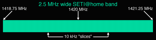

SETI@home会收集2.5M带宽内的数据,其中心频点在1420MHz。对于法送给你进行分析而言,这依然是一个比较宽的带宽,所以我们将这个带宽分成了256份,即每份的带宽是10kHz(其实应该是9766Hz,但是我们为了计算方便而简化了这个数字)。数据分解的工作使用一种叫 “splitter”的软件完成的,这样10kHz的带宽就比较好使用了。要记录10kHz带宽的信号,我们需要记录数据量约为每秒20000比特(20kbps)。(这叫做尼奎斯特(Nyquist)频率)我们会发给你大约107秒这样的10kHz(20kbps)带宽的数据。100秒乘以 20000比特等于2000000比特,也就是说大约0.25M字节的数据,其中每字节是8比特。我们称这0.25M的数据包为“工作单元(work unit)”。我们还要发送一些关于工作单元的附加的信息,所以工作单元的大约是340k字节。

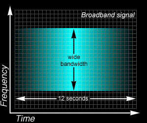

这张图片所显示的X轴是表示时间的流向,Y轴表示的是频率,或者说是不同频率信号的强度。这里所看到的是宽频信号,也就是说很多不同频率的信号混在一起。要注意的是,图中信号有微弱(暗的)开始,然后逐渐增强(明亮),在横轴中间大约6秒的位置达到最大值。这也正是我们希望看到的地外生命的信号在“漂移”过射电望远镜时的情形。但是我们并不在宽频信号内搜索,这可能是星体或者其他天体所产生的信号。因此,宽频信号是不合适的。

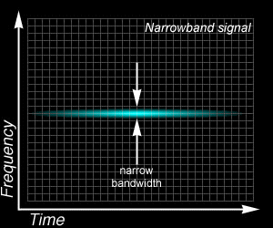

这张图片正是我们想要看到的。在这里我们可以看到是在一个比较窄的频带内的信号,信号在这个12秒的频带内也是有强有弱的。我们尚不知道多窄的频带才是合适的,所以我们会搜索多个这样的频带。

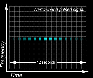

如果“他们”试图在“他们”的信号中加入一些有意义的信息,那么信号几乎可以肯定是脉冲信号,就像这张图片显示的这样。

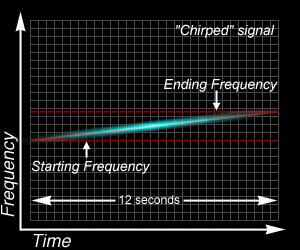

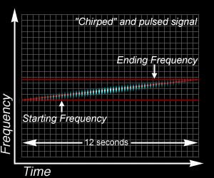

由于行星的自转,“他们”的信号发生器和我们的射电望远镜都是在沿着各自行星的中心轴做圆形运动。这种运动的结果是在观察的过程中我们会发现有些频率变化了,也正是因为这种相对运动,我们可以称这种现象为“多普勒漂移(doppler shifting)”或者信号的频率漂移。这有可能会造成在这12秒钟某些频率信号的增加或消失,这就是所谓的“啁啾信号(Chirped Signal)”。我们也会检测这种信号。
当然我们也会搜索含有脉冲信号的多普勒漂移(啁啾)信号。
