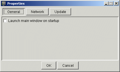

常规属性页
选择这个复选框让引擎每次运行自动运行客户端。

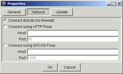

网络属性页
多数用户使用直接连接。如果您在防火墙后运行(D2OL)™,请选择合适的代理服务(HTTP或SOCKS)。然后指定主机和通信端口以使用代理。
需要连接协助,请发送电子邮件到help@D2OL.com,并附上您的计算机和网络设置的说明。

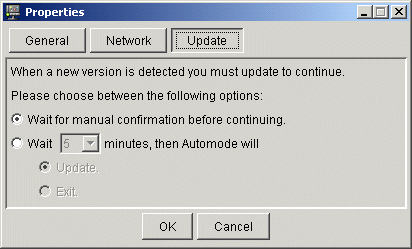

更新属性页
这页允许您决定(D2OL)™ 将怎么处理自动更新。(D2OL)™默认在更新之前将等待手工确认。您也可以指定自动模式当检测到新版本将自动采取行动。您必须指定您是要自动模式开始更新程序或放弃。您还可以设置自动模式在采取指定行动之前的等待时间。
注意您的客户端将不能连接到我们的服务器和贡献除非您运行最新版本的(D2OL)™软件。
到本文第4节浏览更多关于更新过程的信息。

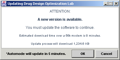

当检测到新版本,(D2OL)™必须连接到系统进行更新。在更新过程中下面窗口将显示不同的信息页以描述当前的更新状态。
第一页显示更新的摘要。更新的大小并显示用56k调制解调器下载时估计所需的时间。如果您打开自动模式,自动模式的当前状态显示在左下方。关于配置自动模式的信息请浏览自定义客户端。
按OK开始或Cancel拒绝更新。

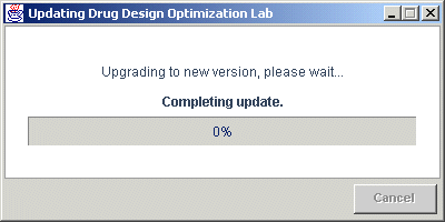

这页显示更新的进度。当下载和安装新版本时,在进度栏显示完成百分比。如果由于种种原因您必须中止更新按Cancel,您可以在以后的时间通过再次运行(D2OL)™完成更新。

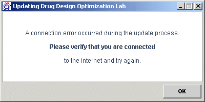

如果在更新过程中发生了错误,您会看见这页。按OK,通常会自己更正错误。如果在尝试了几此以后(D2OL)™没有更新,请把错误的简要说明发送到info@D2OL.com。

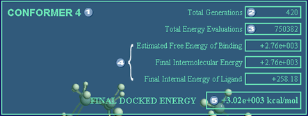

Conformer HUD
这个区域显示关于所选的Conformer的信息(详见本文第2节)。如果这个不可见,按HUD按钮(详见本文第2节)。如果您想看候选药物HUD,点击Conformer查看。如果Conformer区域为空,请等待Conformers处理。当Conformers处理完成后将出现。
  1. 所选Conformer的名字。
  2. 由基因算法生成的总估计值(详见FAQ)。
  3. 总估计能量。
  4. 关于Conformer最终构造的附加统计数据。
  5. 最终估计的能量(详见FAQ)。
