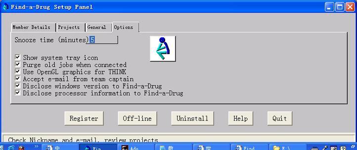

谢谢碧大侠,还要问一点,自动启动之后,怎样把屏幕右下角的FAD图标隐藏起来?
 楼主| 发表于 2005-8-7 13:37:04 | 显示全部楼层
先进入设置界面,然后进入最后一拦,如图:
第二排是“Show system tray icon”,询问是否需要在任务栏右下角的系统托盘上显示 FAD 的图标,如果希望隐藏 FAD 的图标,请去掉前面的勾。

发表于 2005-8-8 19:17:08 | 显示全部楼层
引用 碧城仙 在 2005-8-7 13:37 时的帖子:
第二排是“Show system tray icon”,询问是否需要在任务栏右下角的系统托盘上显示 FAD 的图 ...
碧大侠,请你把后面那几个选项的也翻译一下好吗?我查了字典,也不能完全明白。先谢谢了
