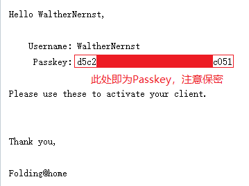

passkey是获取奖励分的前提条件(没有奖励分的话就只有基础分,会比较少)
填入自己喜欢的用户名并填写用于接收passkey的邮箱,然后点击Get Passkey  获取passkey

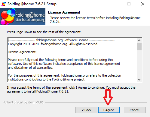

点击Next  下一步
点击I Agree  同意

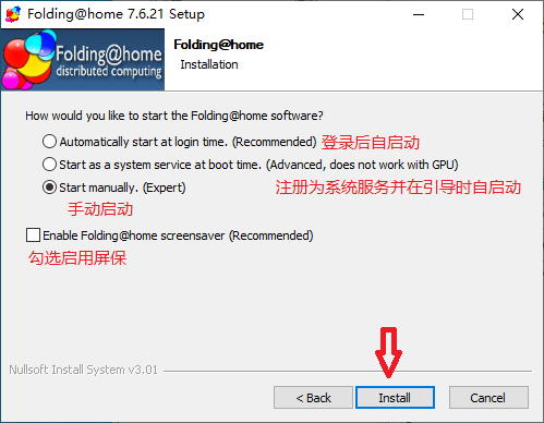

第一项为登录后自动启动
第二项为系统引导后自动启动(你输密码的时候就启动),但是这种方式不能调用显卡运算
最后一个为手动,后续教程为手动
屏保是否启用请随意
选好后点击Install 安装
安装过程1-2分钟

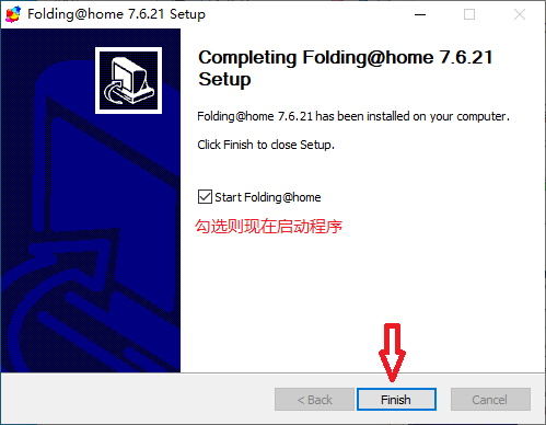

点击Finish 完成安装

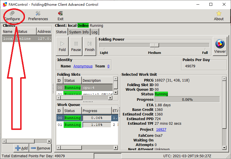

点击桌面右下角托盘图标,选择Advanced Control 打开高级控制面板
点击 Configure Identity 进行用户信息设置

输入申请passkey时的用户名,团队编号和从邮箱中收到的passkey,并保存3213为"China Folding@Home Power"团队的团队号
如果没收到的话去垃圾邮件里面找一下
Passkey两次不一致将提示错误

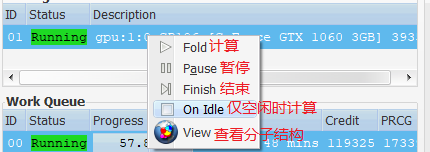

勾选“On Idle”则仅在电脑空闲时计算

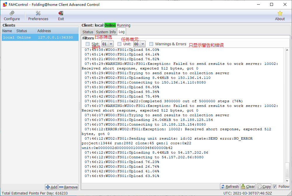

多个硬件或多个任务(默认任务完成99%就开始预下载下一个任务包了)交替的情况下
日志筛选器可以单独查看某个硬件某任务包的日志
或者只看报错信息

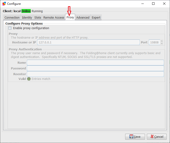

代理设置,让客户端通过代理联网
客户端自身仅支持http代理

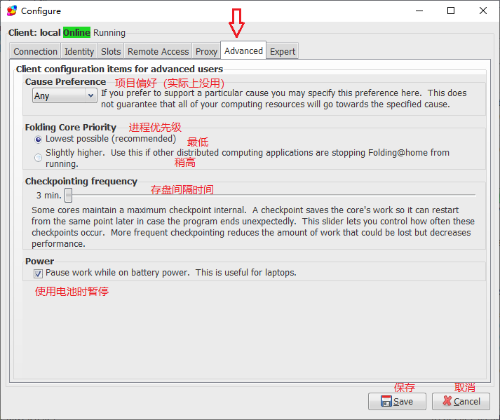

项目偏好
COVID-19 新型冠状病毒\Alzheimer's 老年痴呆症\Cancer 癌症\Huntington's 亨廷顿舞蹈症\Parkinson's 帕金森病\High priority 高优先级(指的是当前项目方觉得哪个项目更重要)
进程优先级一般不用动,如果你还在同时运行其他的分布式计算项目则选择  稍高
PS:进程优先级是Windows操作系统的功能,用于CPU资源的优先调度,分为实时、高、高于正常、正常、低于正常、低
常用的聊天,浏览器,游戏等均为“正常”级别,FAH核心进程为“低”级别,当日常使用软件需要更多CPU资源时,操作系统将自动降低FAH的资源占用,保证流畅性。
存盘间隔推荐设为3分钟,避免死机等突发情况丢失过多的进度。
“专家”选项卡用于设置高级参数,除非你已经很清楚你在做什么,否则不要乱动
