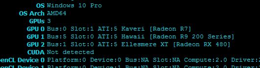

另外本平台有三张卡,
FAH 里的system info是
GPU0:R7 (Kaveri 核显)
GPU1:R9 370X(Hawaii,R9 200)
GPU2:RX 470 (Ellesmere XT RX480)

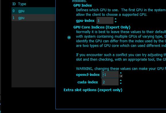

不是少SLOT。我这里是这样的:
是所有opencl-index会变回-1。如下图
这个-1是对应客户端system info显示的GPU0。
我三个GPU,如果都变-1,所有包就加载到核显R7上,然后就一个running,另外的排队ready.
我试验过,只要是任务管理器结束进程,就会出现这种情况。
如果是非法关机,则有时会,有时不会
只有是任务栏右键点图标退出,才是一定正常的
如果在任务管理器杀进程就会出现,客户端重启会GPU设置里opencl-index都跳回-1。
所以我才怀疑守护重启进程后,客户端又认错GPU的opencl-index。
当然,单卡的话,就不会有我这种问题,因为默认都是-1不会出错。
这个归根到底还是新版对多卡的支持有问题。
同样,我另一台两张N卡,也是WIN10,用的是7.4.4,守护启作用就不会产生这种问题。

我的观察是:
卡包重守护重启了客户端,
生成log-20160909-111819.txt
这里面的配置参数是启正确的(图中1的红圈里),
但实际上客户端slot里的两个GPU opencl-index都已经变成-1了。
于是,就有了找不到正确的slot(图中2的红圈里):
由于后面我没注意,所以这个log里面后面的内容都是一直出错。
