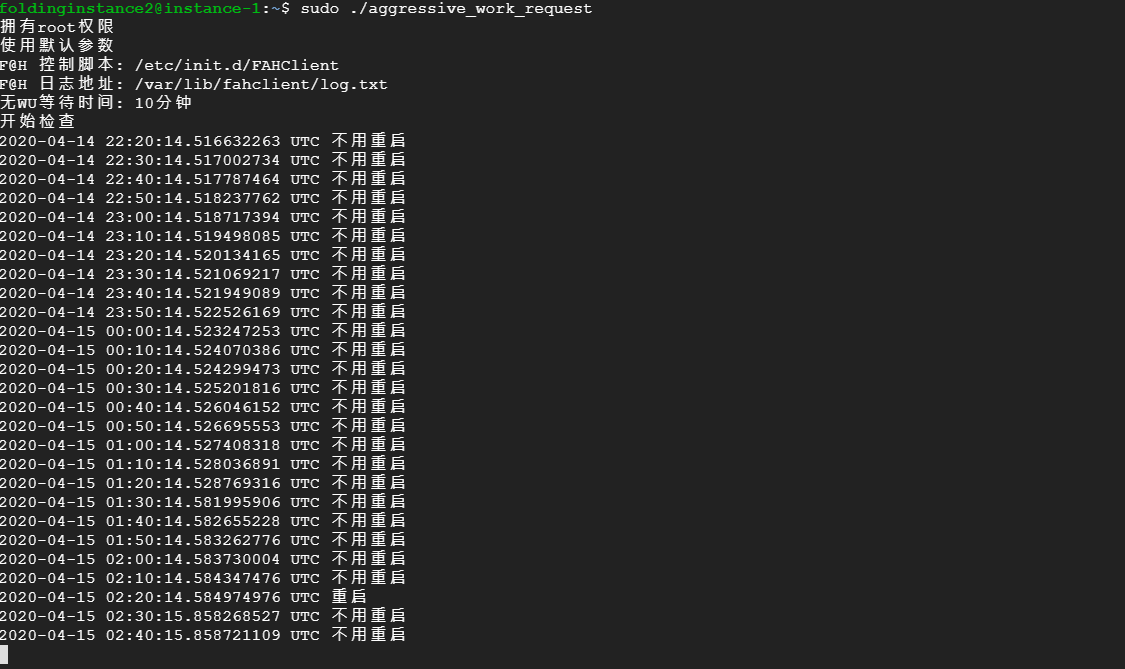

如果客户端卡了的话这个软件可以在每X分钟重启客户端,缩短待机的时间。
软件需要安装F@H的控制脚本文件位置和日志(log.txt)的文件位置。打开一个screen,加载一些conf.ini参数就行!
使用:
使用默认参数:
  1. sudo ./aggressive_work_request conf.ini
复制代码
这个软件可以算我练习Rust的小项目。用途在github上也有写。
用Rust语言可以让我安全的以高速度处理日志文件,支持超大的log.txt
软件输出:
更新V1.5.0:加入多卡支持,目前软件还是属于beta请将任何bug汇报给我(或者直接帮我修改哈哈哈)。顺便将软件大小从2.63MB降到190KB。

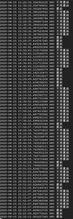

运行一天后检查进度,我的PPD大约增长35%

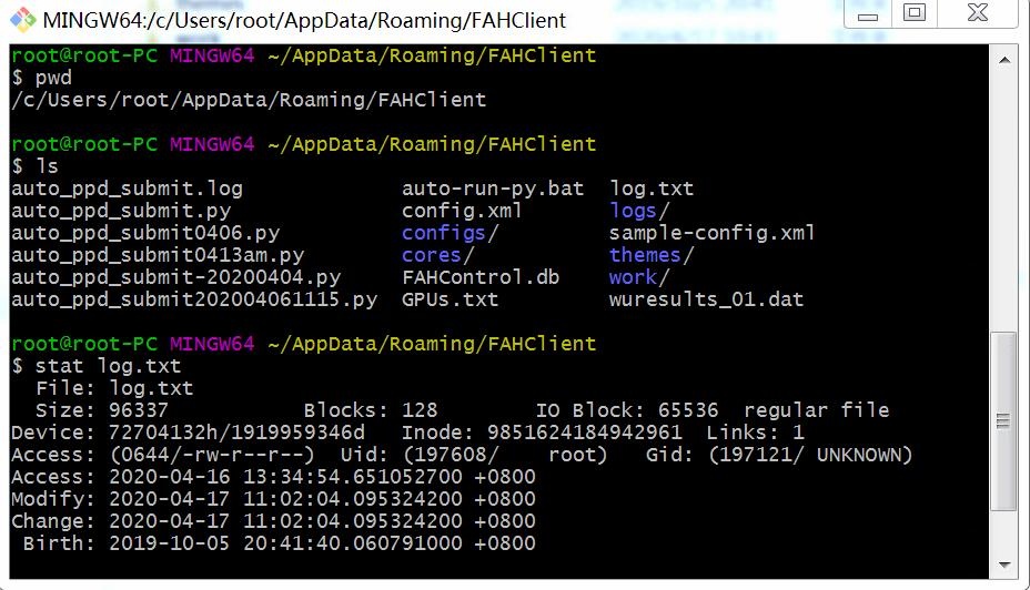

下载卡包:下载WU时,fahclient进程僵死了。 通过fah控制界面退出fah,也是无效的。这时就只能通过Windows任务管理器或kill命令结束fahclient进程。然后再次启动fah程序
检测标准:无需判断fah log内容,只需要检测fah log文件时间戳,若fahclient进程存在&&时间戳一小时未更新,则表明僵死了。 (推荐判据)
