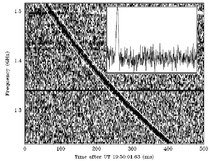

天文学家 Duncan Lorimer 和 Matthew Bailes 已经发现了一个短暂的无线电脉冲,据信该脉冲的发源地和地球距离 5 亿秒差距(译注:1 秒差距 = 3.2616 光年),超过十亿光年!那是如此遥远以至于我们甚至不能看到那个星系(也不知道这个星系是否确实存在)。没人知道是什么制造了这个脉冲...是地外文明?还是黑洞爆发?抑或是回转的中子星?下图为该脉冲图像:
在这幅图中,横轴代表时间,纵轴代表频率。这幅图显示脉冲的频率不断减小,这正是我们所盼望的“色散脉冲”(下文有解释)。
