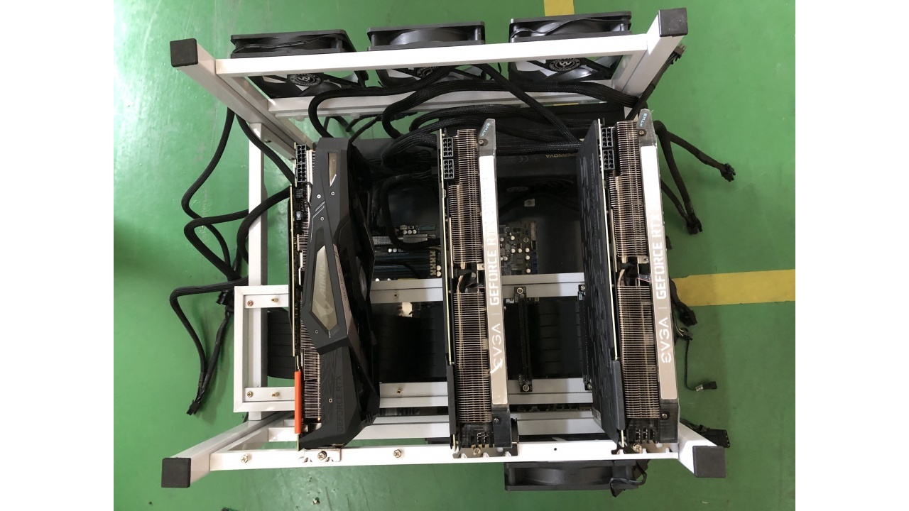

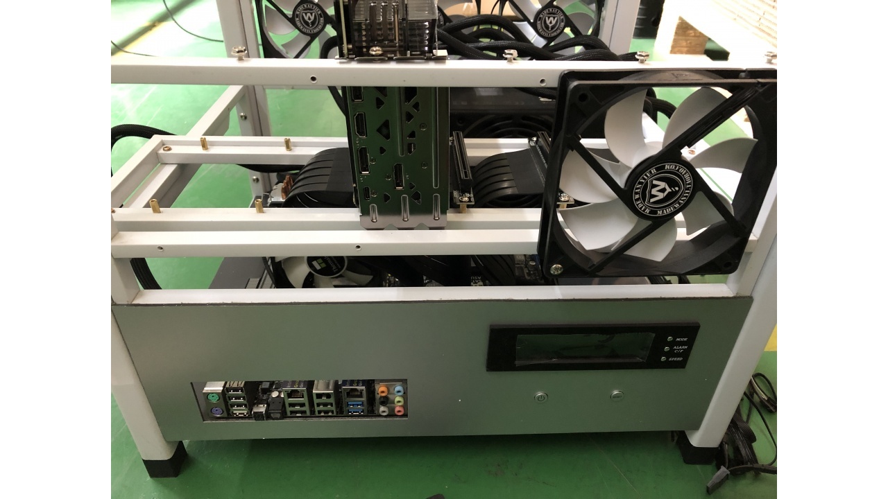

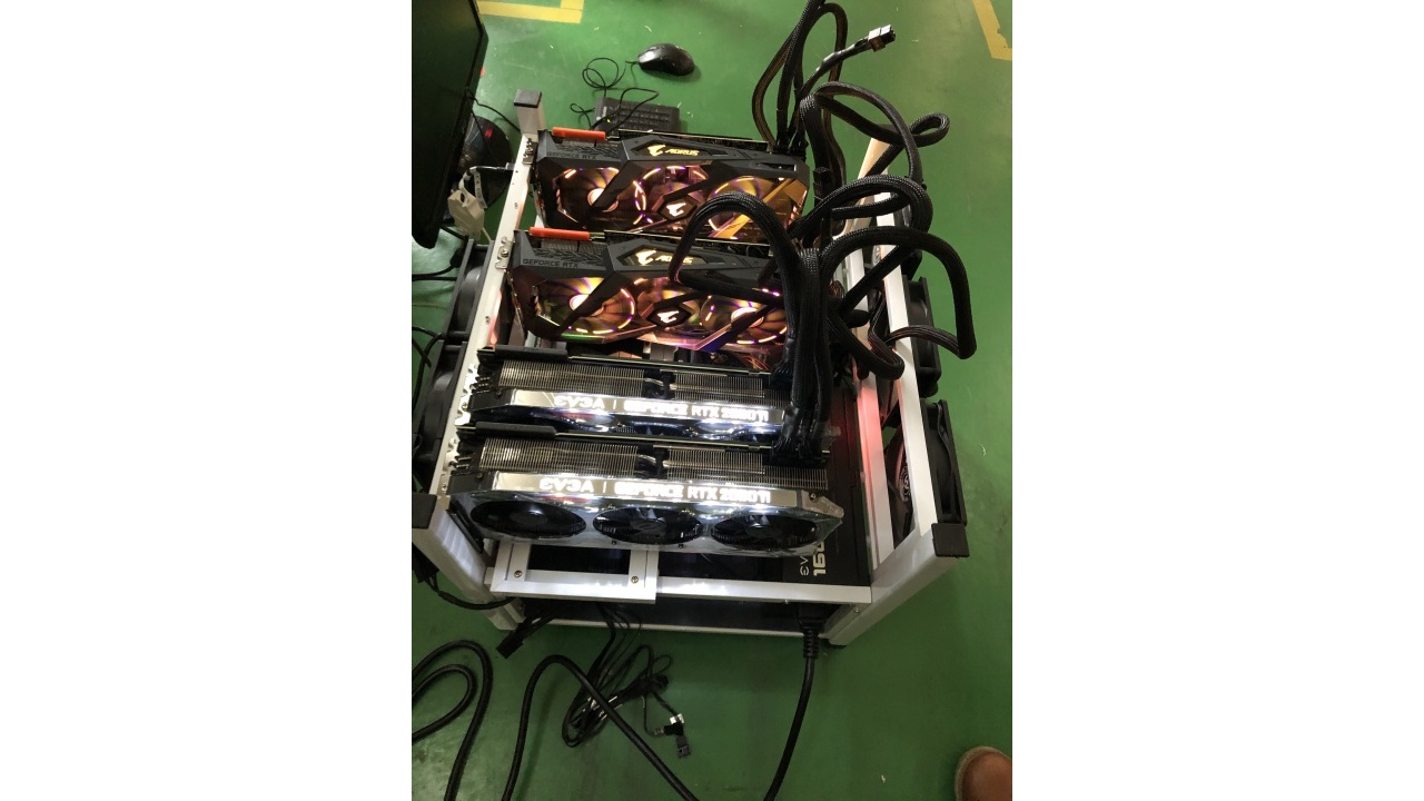

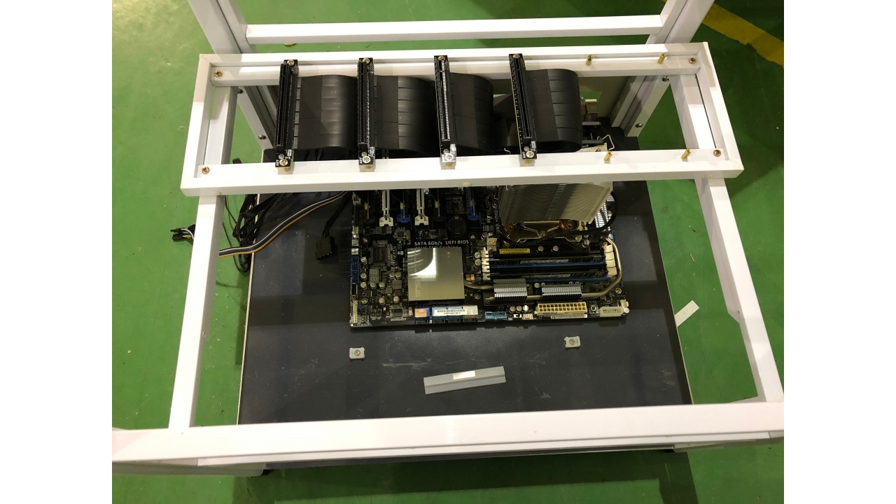

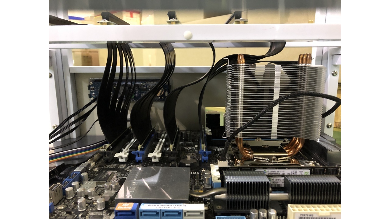

2019年5月4日更新
4月10日开始安装硬件,然后一直拖到4月26日才装了软件。期间经历了:
  • 机架的显卡开孔位置不对,自己买了钻头重新开孔。
  • 机架忘记开硬盘固定孔位,自己买了再买钻头再开孔。
  • ADT的延长线朝向不好,重新买线。然后朝向不同的线本身会因为线的螺丝孔位不一样,导致显卡的位置会不同,于是显卡的固定螺丝孔位还要重新开。
  • 尝试自己调整ADT延长线在机架上的位置,失败,弄不好,所以有浪费了时间。
  • 最终,4月26日开跑。但是,最后还是出了点小故障。我本来是用一个450w的电源接主板、硬盘和风扇,1600w的专门接显卡。2个电源用电源双启动模块链接。这样确保攻略足够。谁知道韩国的这个450w电源是个山寨货。开机跑了15分钟后直接断电。替换法测试后发现是这个450w的电源烧掉了。还好其它配件都完好。所以现在4个卡和主机都连了1600w的电源在跑。打算暂时这么将就着,等10月份再找一个质量过关的450w电源连主板,把显卡拉到360w。因为10月份仓库所在的坡州就是白天20度,晚上10度了。
然后交代一下现在的配置:
CPU:intel i7-3930k,没超频
内存:三星黑武士 DDR3 1600 2GB*4
显卡:2块技嘉大雕,2块EVGA 2080TI FTW ULTRA
电源:EVGA 1600w P2 白金牌
硬盘:SANDISK SSD120G
机箱:半定制挖矿技嘉。原本该机架是用USB延长线链接显卡的,但是最后我是用ADT延长线,考虑到线有点重量,常规的链接方法会导致使用时间长了之后延长线接显卡的那段会脱落,所以固定显卡PCIE端重新定制了一下。
风扇:6个12cm 2000转

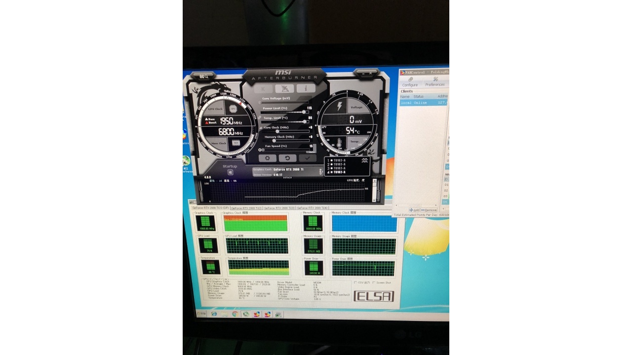

显卡功耗全部OC 15%达到345W,现在跑的频率是拉了35MHz。 最惨的是跑14163包的时候,ppd才114万,和1080ti差不多。。。。。
以下是图片,各位如果要再看其它什么图可以留言,我再拍点。

发表于 2019-5-4 10:47:07 | 显示全部楼层
RTX2080Ti x4 才不到700W PPD?
单纯从资金效率和能源效率来看,大概弄两台GTX1080/Ti x4的专机还更高一点……
 楼主| 发表于 2019-5-4 11:03:53 来自手机 | 显示全部楼层
单纯从资金效率和能源效率来看,大概弄两台GTX1080/Ti x4的专机还更高一点 ...
毒包多,例如14163这种。跑这个包基本是1.15M  ppd。
网上搜了一下,这个包2080ti 基本是1.1M的ppd。
发表于 2019-5-4 13:08:12 | 显示全部楼层
Keyco 发表于 2019-5-4 00:00
2019年5月4日更新
兄弟GPU服务器大牛啊
关注ADT延长线使用后PCIE带宽可以保持在3.0 x4及以上么?否则2080TI要吃不饱
PS:给个ADT延长线购买链接
 楼主| 发表于 2019-5-4 13:43:05 | 显示全部楼层
金鹏 发表于 2019-5-4 13:08
兄弟GPU服务器大牛啊
关注ADT延长线使用后PCIE带宽可以保持在3.0 x4及以上么?否则2080TI要吃不饱 ...
这个还不是GPU服务器,GPU服务器还在上海,没有寄来。
ADT的延长线看起来目前都跑在PCIE 3.0 8X上(我买的是16x),因为本身我的主板4卡的话就是8X。看了elsa 软件里面的负载情况,每个卡的负载基本是45~60%之间,等效于16x下的23~30%。和之前单卡的情况下一致。所以应该没有什么效率上的损失。
就是某些毒包的PPD实在太低了。我是不是应该加beta 或者 advanced 参数呢?
我买的ADT店铺的链接是:https://shop447463341.taobao.com/?spm=2013.1.1000126.2.62242082XnqpCv  。 这个牌子的线是真的不便宜,但是到手后看了一下,做工是很OK。
发表于 2019-5-4 14:43:59 | 显示全部楼层
ADT的延长线看起来目前都跑在PCIE 3.0 8X上(我买 ...
每个卡负载90%+才没损失效率,理论上兄弟的四张2080TI应该800-1000万PPD
这个延长线收藏备用,谢谢兄弟
