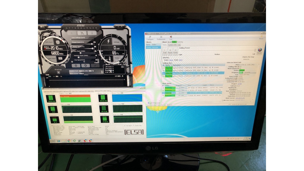

下午去了仓库,把3块显卡加了beta参数。看了一下整机ppd达到了8.6M。(如图)
然后图中的那个14173这个包也挺毒的,1.6M的PPD。
另外,我发现EVGA的散热挺厉害的,跑11733包的时候,功耗达到我设置的上限345W,但是温度才65上下,PPD是2.8M(无图)。3月份在上海的时候,11733包用技嘉大雕跑的温度要到73了。
发表于 2019-5-7 07:38:32 | 显示全部楼层
然后图中的那个14173这个包 ...
散热允许电源给力都加上beta参数,试试四卡都跑11733的极速
EVGA的热管比技嘉的粗壮?比如4和6毫米区别也或是更高级均热板?
 楼主| 发表于 2019-5-7 15:58:08 | 显示全部楼层
我没有拆,回去看看网上评测。目测下来evga的热管更粗壮。
而且evga自带的ftw的散热套件在网上的反响是很好的。
现在4卡都加beta了,发现跑14180这个包居多。我的机器全跑11733,估计整机功耗会刚好1600w,整机PPD可以达到11.2M。14180就是正常的包,2.1M的ppd外加240~250w的功耗。
