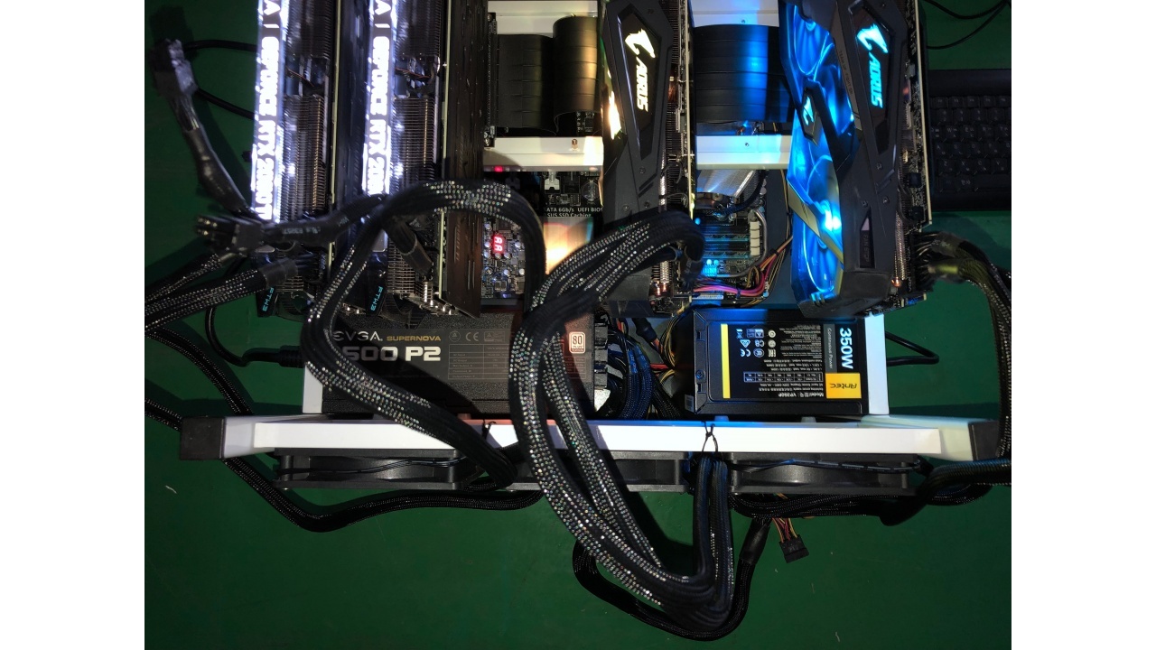

今天去了仓库,发现机器不亮了,试着开机,发现没问题。看来只是电源过载保护自己当机了。于是打开事件日志,发现是kernel-power,看来真是电源过载保护断电了。同时看了一下fah客户端,里面显示3张卡跑11733,1张卡跑14180,于是立即停机,把带去仓库的antec 350w电源换上,主板和3个风扇接350w电源上。1600w电源接其余3个风扇,SSD以及4块显卡。这下理论上1600w就算4张卡全跑11733包(我设置的345W)也不会过载了,估计功耗会在1450~1500w之间。还顺便理了一下PCIE电源线,让线不遮挡住风扇的风道。
话说evga的散热真是凉又静,机架上最左侧的那块evga跑11733包,56度左右,室温大约17度。功耗在306W,PPD是2.8M。第二块卡会高个4~5度的样子。
2张卡跑11733和2张卡跑14180下,整机PPD在9.7M左右。周五去仓库看一下,如果过了10M的PPD,到时候来一张照片纪念一下!
