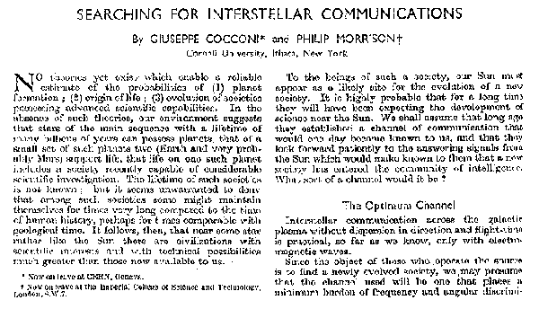

Cocconi 和 Morrison 在 1959 年 9 月 19 日发表于自然杂志(Nature)的创始文章中的第一页。图片提供:自然杂志
